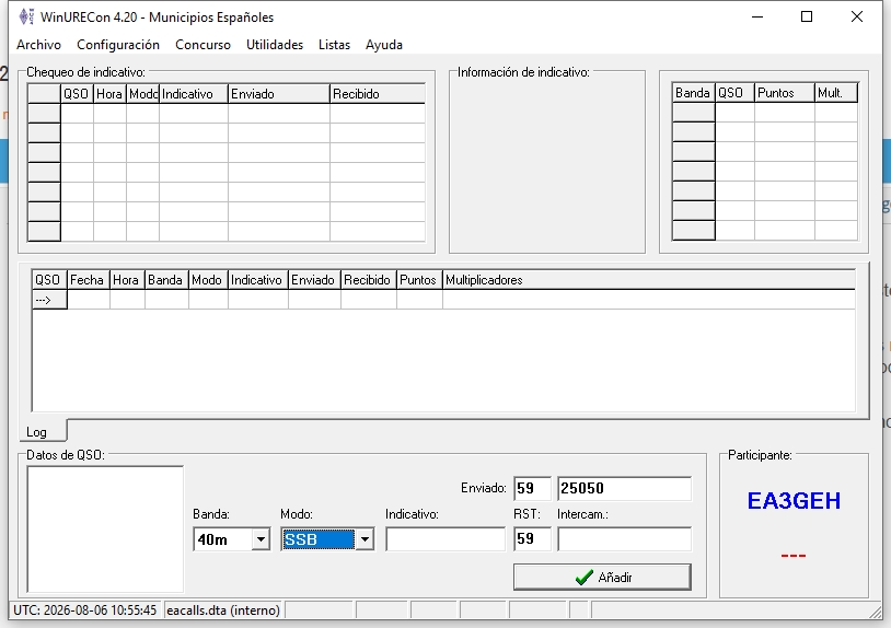

Hola!
¿ Es correcto utilizar el WinUreCon v4.20 en Concursos - Municipios Españoles ?
cme

A ver, el WINURECON es una castaña, sólo para principiantes, mejor el DXlog o N1MM.
Tú mismo

DXLog, ya trae configurado el CME, curva de aprendizaje moderada.
https://ea4ac.com/usando-dxlog-para-activaciones-portables/
