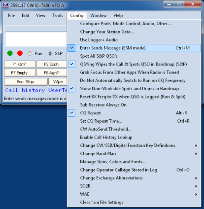

De todos modos me gustaría desactivar en el N1MM la función ESM y asignar a ENTER únicamente la de guardar los datos en el log, quizá sepas la forma de hacerlo o me puedas dar una pista para estudiarlo.

Para activar / desactivar el modo es CTRL-M
Se sabe si esta activsdo o no si no hy ninguna tecla de distinto color en la ventana principal

Enio, si no te van los "atajos" de teclado tienes la opción de usar la configuración:
La primera línea remarcada es la del modo ESM. En tu caso, bastaría con quitar la marca.
4 líneas más abajo se ve lo de "Do not Automatically Switch to Run on CQ Frequency". Esto es lo que indicábamos antes de que al pulsar la tecla F1 en modo S&P se cambia a modo Running. En este caso no está marcada, por lo que no haría el cambio.
