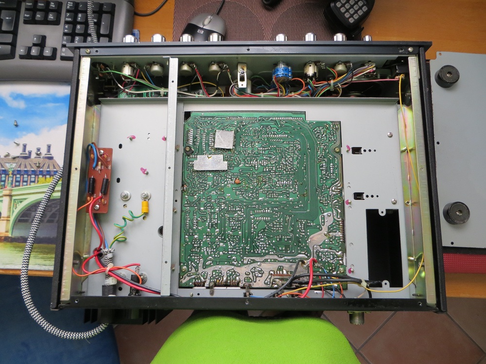

Buenas tardes a todos soy Jose Maria EA7SN, el tema es, he comprado recientemente una emisora SUPERSTART SSB, de estas grandes como la Galaxy, bueno el tema es, que estando limpiándola y preparándola en la parte inferior del equipo, quitandole la tapa inferior en el medio del equipo zona delantera, hay un interruptor, como si fuese para abrir frecuencia, no lo se, ¿¿ alguien sabe para que es este interruptor ??, gracias a todos

Yo no dispongo de ese equipo, pero en su momento cuando salia en 27 mi super star 3900 de la marca dirland, también llevaba un interruptor y era para abrirla de frecuencias, esto es de 25.6 a 28.305. No dices si el equipo es nuevo o lo has comprado de segunda mano, si es así, seguramente ya este abierta y si usas el interruptor lo que harás será cerrarla y dejarla únicamente con los 40 canales de "medios"(26.965 a 27.405). Estoy seguro de ese interruptor es para eso.

Esta no tiene nada y esta abierta de bandas 240 canales...

Bueno el caso es que el compañero EA5HDX, tiene toda la razon, efectivamente el interruptor es para ampliar la frecuencia, en una posicion esta en frecuencia normal y en la otra la frecuencia se expande, aqui os dejo algunas fotografias del interruptor y el los margenes de frecuencia superiores, GRACIAS A TODOS.
