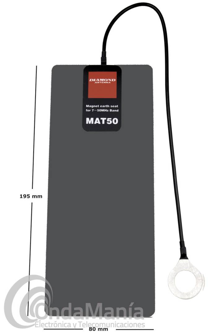

#410218  - 3 abril, 2026 23:45
La conexión al portón tiene pintura donde lo conectas o la has eliminado ahí?
Si tiene pintura no hará conexión eléctrica.
Si tienes una base magnética prueba con ella en el centro del techo y si va bien, vuelves a ponerla en la barra y usas esto:
https://www.ondamania.com/b2c/producto/diamondmat-50/1/diamond-mat-50-chapa-magnetica-7-a-50-mhz
1775252746248618206687090436850
Mensajes: 4821
#410228  - 4 abril, 2026 10:15
Antonio EA4NI, esa "chapa magnética" que muestras  la tengo yo, pero de Komunica. Uso mi antena Komunica Pro-II con ella y en una base magnética, sin conectar a la chapa del coche. La medida de ROE puede estar influida por la longitud del cable coaxial, que forma parte de la antena. Así, me da diferente si pongo mi choque cerca del equipo (80 cm) o no, cosa de ajustar un pelín la longitud del radiante. Así llevo desde 2021 con mi antena Komunica.
