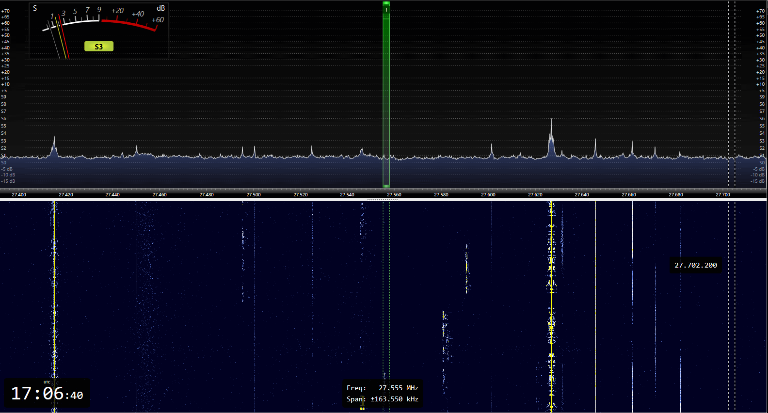

Pues algunos de estos días me he dado una vuelta por la banda ciudadana para ver cómo estaba de activa ... y yo no sé si la gente ha desempolvado sus equipos durante el confinamiento, pero tanto en la banda legal (los 40 canales) como fuera de banda, la actividad es muchíiiisimo más alta en banda ciudadana que en la banda de radioaficionados de 10 metros. ¿Es la propagación buena en 27 y en 28 no?. ¿puede que en 10m miremos demasiado el cluster y si nadie publica un contacto ni nos molestemos en recorrer la banda? ¿puede que recorramos la banda pero nadie llama y por tanto no escuchamos nada?
Mi teoría es que la gente de banda ciudadana sólo tiene eso ... una banda y aunque transmita algo fuera de la banda legal, sus equipos no pueden llegar a otras como sí ocurre con los equipos de HF de radioaficionados.  En momentos de baja propagación, los radioaficionados utilizan preferentemente otras bandas, como pueden ser las de 80, 40 y 20 metros, dejando de lado las frecuencias más altas a excepción de aperturas puntuales.
Como muestra os pongo tres capturas de estar tarde, tanto de la banda legal (los 40 canales) como de unos 300KHz centrados en el "canal DX" de 27.555 y de la banda de 10m de radioaficionados centrada en 28.495.
Da gusto ver la actividad en banda ciudadana, estando los 40 canales bastante ocupados, tanto en FM como banda lateral.
Por tanto, creo que podemos afirmar que la gente está saliendo bastante en la banda ciudadana. No será como hace años, cuando tenías que sudar para encontrar un canal libre dentro de los 40, pero se usa.
Recepción en Madrid capital y la antena una vertical "caña de pescar" con acoplador en la base.
