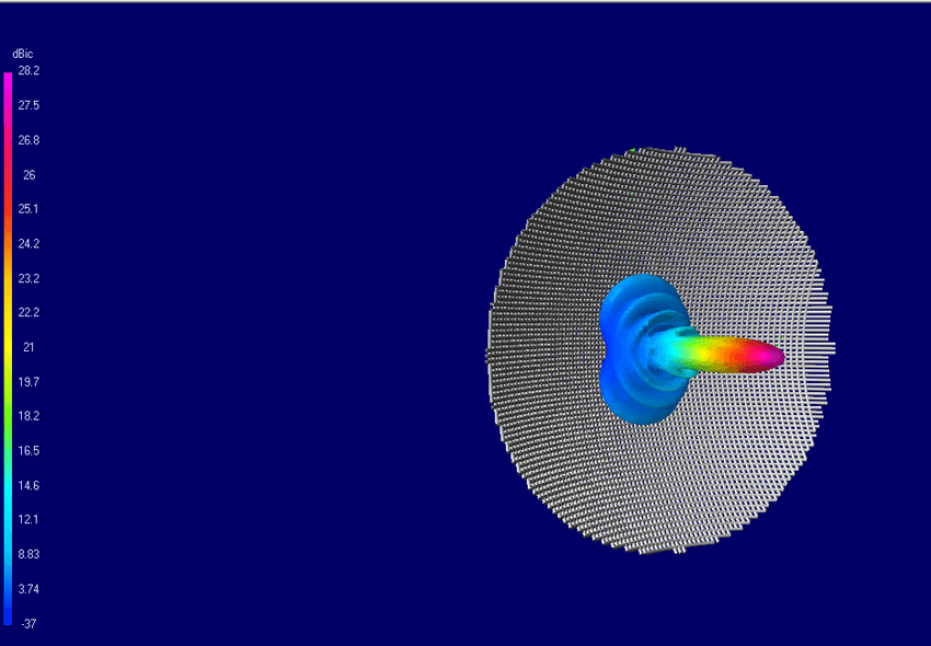

Lo primero, decir que el 4NEC2 sí que sirve para parábolas:
No es el mejor programa para ello, pero se puede hacer.

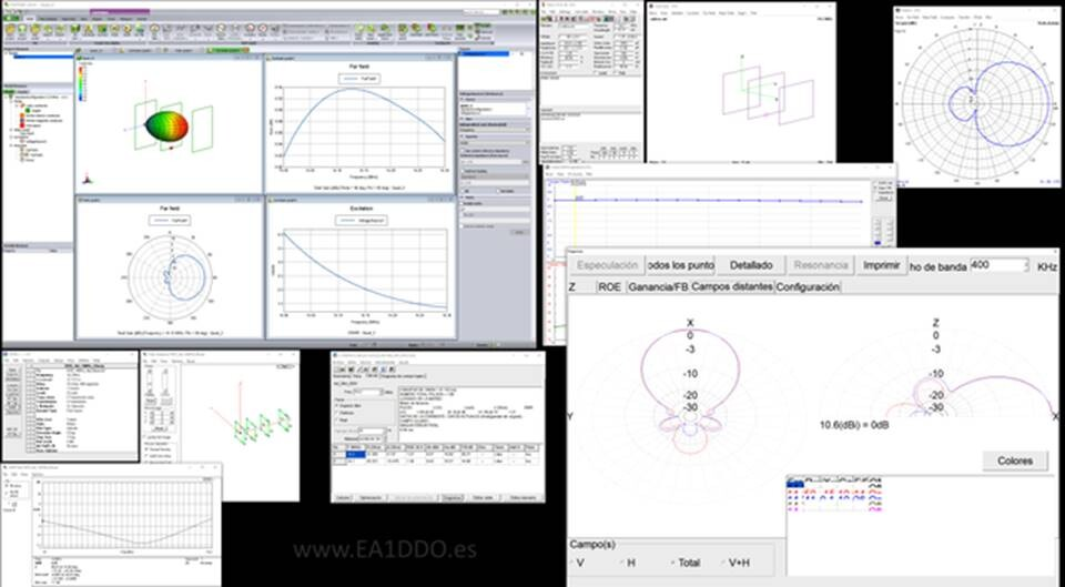

PD. Os dejo un pantallazo que hize, hace ya unos años, simulando la misma antena, una simple cúbica de tres elementos, en cuatro programas diferentes al mismo tiempo; FEKO, 4NEC2, EzNec y Mmana.
