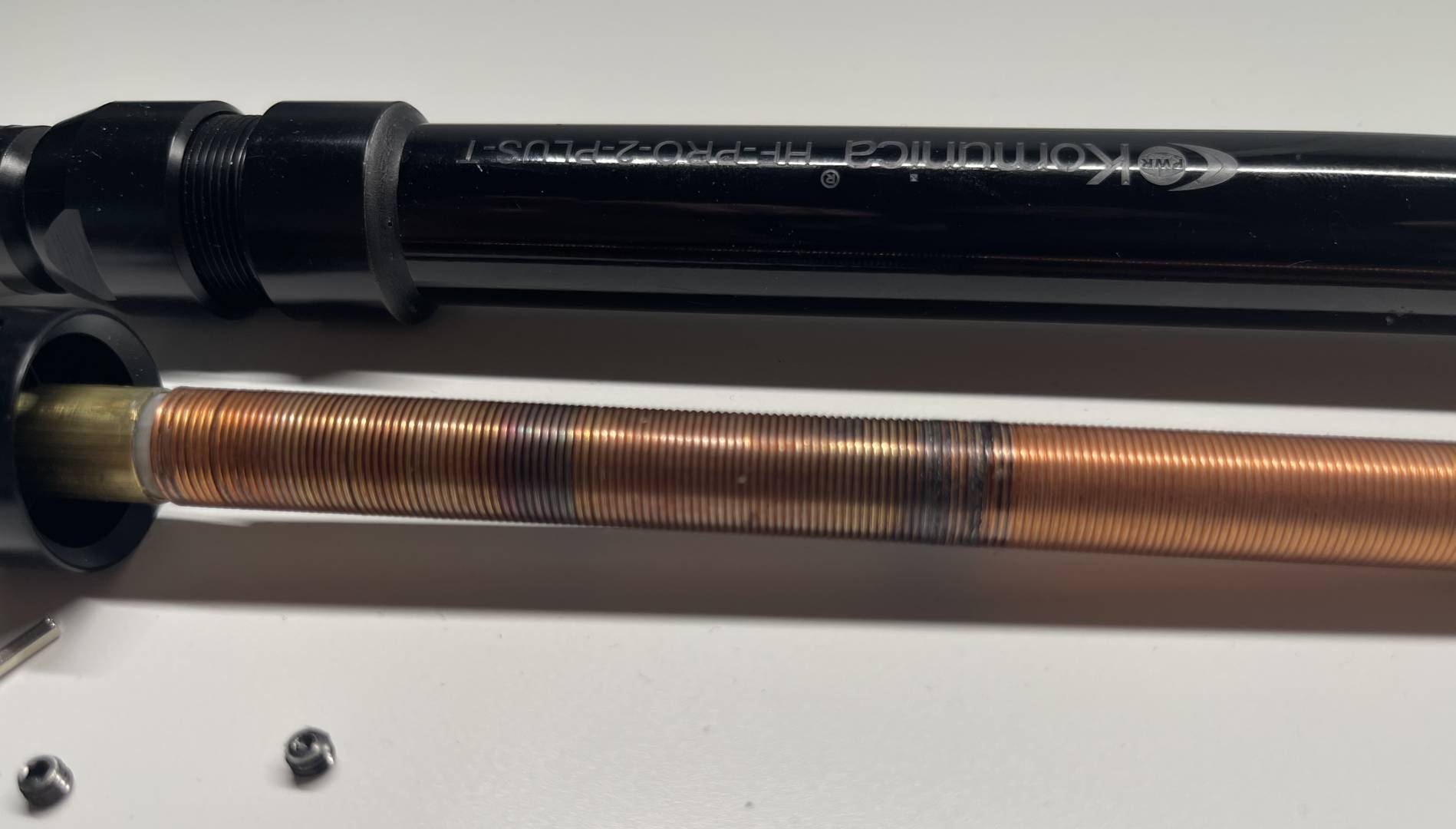

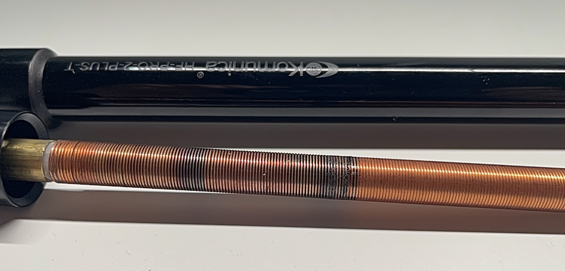

Hola! Me gustaría saber vuestra opinión de lo que le ha ocurrido a mi antena Komunika HF PRO 2 PLUS T. Tras una actividad al desmontarla me fije que la parte negra esta excesivamente caliente y desprendía un fuerte olor a plástico quemado. Hoy la he desmontado y me he encontrado con lo que veis en las imágenes adjuntas, parece que ha desprendido mucho calor y algo se ha fundido entre el hilo de cobre. La antena tiene un año de uso y principalmente se ha utilizado con un Yaesu FT-710. Según el fabricante soporta 130w. ¿La he "fundido" del uso? ¿Se debe a la mala calidad de la antena? Agradezco vuestras opiniones.

100w en FT8?,pues ya sabes porque se a cascado,la antena pone 130w en ssb ,con lo que son 60w maximo en portadora continua FT8,eso es la maxima, asi que para no calentarse seria menos,unos 30w continuos,estas antenas estan diseñadas para portable en qrp,y si a esto se añade mala contraantena el desatre ya lo tienes,bueno miralo que con esto has ganado experiencia .un saludo

Yo tengo por hay una que use... La misma pero de otra casa y le pasó igual e incluso no se le va el olor a churrascao eso sí , sigue funcionando , decir que esto es al usarla en FT8 , aunque ponga 100-120w eso es PEP no continuós

Ahora con lo que me dices ya me encaja mas lo que ha pasado
Gracias por tu respuesta Francisco EB3DYO!

La limpiare bien y la dejare para operaciones mas QRP.

Por eso precisamente hacía la pregunta.
En fonía o telegrafía no te habría pasado.
Hacer FT8 con 100w es demasiado.

....y tienes suerte de no haber chamuscado los pasos finales del equipo como le ha pasado a unos cuantos colegas.

Recordar PaP es igual a 3 veces portadora continua.
120 w. pap igual s 40 w.
Y en  FT 8, maximo 20w. .
Si quieres aumentar la señal 6 Dbv..
Tienes que meter un Porron de potencia.
No merece , pues el BERT SERA INSIGNIFICANTE.
