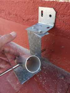

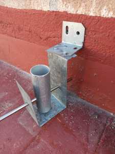

aprovechado el cambio de maquinaria de los ascensores de mi edificio y rapiñando desechos de la misma, eso si, con permiso de los instaladores pues me he hecho con varias cosas, entre ellas planchas de acero y otros elementos, así que he aprovechado unas piezas mas un pequeño trozo de tubo que tenía para hacerme un pie basculante para el mástil y la antena, así ya no necesito ayuda para subirla o bajarla, ¿coste?, 1´5 € de los tornillos que no disponía. Reciclando, nuestros cacharreos pueden salirnos muy baratos y contribuimos a cuidar el planeta.

Hemos tenido la misma idea, pero el desarrollo varía un poquito. La parte baja donde descansa el invento en el suelo, tiene más superficie, una plancha de 30x30x2 y ahí he conectado los radiales. El engendro está sin terminar aún. José Luis

Si pongo yo una plancha de 30X30 me echan de la Comunidad, jajajajaja.
#368694  - 29 octubre, 2021 15:28
Mira una cosa, Roberto, ¿Y ponerle abajo un soporte de esos de cemento que sujetan algunas sombrillas de terrazas? Ya casi no se ven, pero.... Hacérsela con un cubo y un poco hormigón... Y el tubo para el agujero, con un asa así para llevarla.....no sé, me parece sujeción muy frágil, a pesar de posibles riostras... .

No no Diego, la antena lleva garras a la pared además de los vientos, este soporte es solo para, una vez soltados los vientos y las garras poder bajarla o subirla con facilidad.
#368706  - 29 octubre, 2021 17:54
Ahhhhh Bueeeenooooo! Ja Ja. Roberto, estupendo. Un cordial saludo.

Con una bisagra en la base tienes dos ventajas, si hace viento la tumbas o retocar la resonancia, sin ayuda, lo puedes hacer tú solito. Y recuerda aflojar los vientos. José Luis

Jose Luis, si la terraza fuera solo mía........ cuantas cosas haría, pero como es de 23 vecinos mas...... pues lo justo y necesario, ya ves que hasta el pie esta inclinado para no toparme con algunos trasteros al bajarla.
