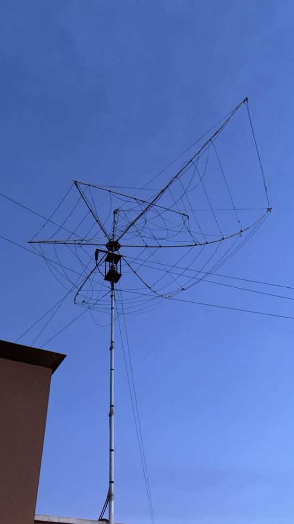

Me estan pasando varios videos de COMPAÑEROS con Este tipo de Ant..Totalmente  Destrozadas por los vientos Que estamos sufriendo.. La mayoria por estar soportada en simple mastiles, o  por elevarla mas de lo debido de la punteras de las torres..Sea como sea, Este tipo Ant. Al no tener los elementos horizontales como cualquier yagi convencional, es presa facil del viento..En yagis,si se tiene la precaucion de poner las puntas de lo elementos al viento, los riesgos se minimizan..En las exb. Dada su configuracion ( exagonal ), esto no es posible..Si encima le añades el king Post central  se agrava el problema..Por favor, no confieis en lo que diga el distribuidor, de que son Ant. Muy  livianas, con simples hilos. Y Que con cualquier mastil es suficiente para elevarla..No caigais en ese error ..Son Ant. con poca vela (cierto) pero con mucho envergadura..Tratarlas como lo que son, Ant. Convencionales  y con la misma  seguridad que cualquier yagi..No soy un experto en este tipo Ant..Pero visto los videos,  no hay Que ser un lince para ver los fallos cometidos..

Totalmente de acuerdo contigo Luis. Cuando se comparan antenas no está todo en la ganancia, potencia soportada y cosas así. El tema de la resistencia al aire, nieve, corrosión, UV, etc. está ahí. Y no es por nada pero ya vamos todos cumpliendo años para estar subiendo a arreglar antenas cada dos por tres. En fin, cada uno decide, pero para mi donde haya una yagi de aluminio...
Y edito... me refiero a una yagi de aluminio bien montada, es decir, con tapones interiores más exteriores, estos últimos pegados con epoxi, loctite fijador de tornillos, conductaseal más cinta autovulcanizante resistente a UV en uniones críticas, etc.

Hola a todos : tengo una EAhexbeam desde hace 5 años y no he tenido problema con el viento (vivo en una zona donde el aire es diario y prueba de ello es que estoy rodeado de parques eólicos). La tengo montada a unos 8 metros del suelo sobre una torre de 220 y un mástil de 60mm de diámetro y 5 mm de espesor que sobresale de la misma 1 metro . Estoy de acuerdo que es una antena que no se puede comparar en cuanto al rendimiento que puede dar a una antena de aluminio pero tampoco se puede comparar su envergadura y precio y el problema que veo es que se monta sobre mástiles llamémoslo de antena de tv que no están pensados para soportar la resistencia al viento de una antena así

Luis, me parece muy interesante tu post, aunque siento no compartir del todo tu punto de vista, yo tuve una heax, aquí también sopla, mucho y con ráfagas muy fuertes, ni se inmutaba con grandes temporales, por cierto, tiene una gran ventaja respecto a otras, y es que es redonda.
Las yagui tienen problemas con las ráfagas de aire que muchas veces no vienen del mismo sitio, esta no, por lo que castiga mucho menos al rotor.  hay muchas fotos de heaxbeam, pero como también de otras antenas, pero yo creo que debería mirarse la casuística de cada situación, si tiras arriba una heax y no miras para ella en 5 o 10 años, lógicamente será mucho mas vulnerable, la fibra principalmente a causa del sol, pero como todas.
Quizás una buena antena con aluminio de verdad lo resista mejor pero también tendrá sus puntos débiles especialmente después de años ahí arriba sin mirar para ella.
Ahora tengo una big signal cúbica de 2 els, y daba miedo verla estos dias con los vientos que nos azotaban, si que noté y mucho respecto a la heaxbeam que es mucho mas sensible a las ráfagas de diferentes direcciones, aquí sopló que tuvimos que amarrar las gallinas con piedras gordas, para que no se las llevase, y yo veia como daba mas bandazos que la heax, habia mucha diferencia, pero ahí sigue tan tranquila, tenia mas miedo por los pedruscos con gallina que por la antena
realmente, yo pienso que la principal causa del colapso de cualquier antena es la falta de mantenimiento preventivo/revisión lo cual se traduce en una merma de sus condiciones originales y por ende su resistencia frente a las inclemencias.

Es Verdad oye..!! Ni se inmutan ni pegan Bandazos...No hay nada como tener una Ant redonda para dormir tranquilo, de veras ..Y de los soportes de los hilos, ni te cuento..Todo un alarde de fiabilidad..Enfin..como se suele decir."cada palo que aguante su vela" o mejor aun..Su  Hexbeam.. 🤣 🤣

Para esa antena el que la vendía de Escocia y se comercializo en EA tenias la opción de unos brazos de fibra que sujetan desde el mástil al centro de cada brazo y esos problemas en zonas de riesgo por viento desaparecen.
si, puedes poner fotos de una o 10 antenas, eso no dice nada,  es normal, de cualquier modelo de antena puedes ver alguna foto de la misma rota, pero si de verdad fuese cierta su fragilidad, ya habrían salido varios usuarios o antiguos poseedores de la misma echando pestes o dándote la razon, de momento ni uno...  que no dudo que alguno tiene que haber, pero muy pocos me imagino
y otra cosa, el coste de reparación de la antena de la que tu pones la foto, serán aproximadamente ¿3 tubos de fibra? ¿un cable? ¿cuatro bridas?  realmente es mas el tener que bajarla y volver a subirla que la reparación en si misma, pero mira, de paso se puede aprovechar y hacerle un buen mantenimiento preventivo, o a lo mejor tirarla porque seguramente ya lleva 10 o 15 años ahí puesta sin mirar para ella, y ya dio lo que tenia que dar, que tampoco son eternas, y menos todavía si no las cuidas un poco
De la otra que sale en un video, si te fijas esta entera, es el soporte el que cedió, tan mala no será...
no soy un fanático de esa antena, como de ninguna otra, pero creo que no se le puede poner como frágil ante el viento, no es uno de sus defectos, también depende de con que antena la compares. y en que instalación.
a mayores diría que que es excelente que haya fallado la antena, significa que la instalación de torre, riostras, mástil etc, están bien diseñada,   la antena debería ser la que fallase en algo así, de hecho, otra buena cosa es que aunque se rompa, como es ligera y con cables, es mucho mas difícil que caigan trozos a la calle que puedan hacerle daño a alguien.
Creo que expreso una opinión justa y sincera, siento que no sea afín a la tuya Luis

Duermo infinitamente mas tranquilo con mi EAxbean (fabricada en España por Israel) bien montada y revisada  que muchos con sus grandes antenas que no se han revisado nunca el estado de sus anclajes, riostras etc etc ..aunque también hay que decir que antes las inclemencias meteorológicas ninguno estamos libres de tener un percance y no por eso podemos generalizar ni reírnos de la desgracia de algún compañero.

Estimado ARS..Me caes bien..!!  no se porqué pero me caes bien..Sera quizas porque yo tambien fui motero en mi juventud..Mira Q te digo, y no quiero que te mosqueesssss. El motivo de mi escrito, fue unicamente para alertar a los posedores o futuros compradore  de esta singulasr Ant. ante los riesgos que llevan bajar la guardia, creyendo Q por su poco peso y ausencia de tuberias alum. No son presa facil del viento. Expúse el porqué del ese error, Al compararla con una yagi convencional ( La hexbeam tambien lo es)  Luego te descuelgas diciendo que con rafagas y temporales ni se inmuta. Tambien comentas,  que al ser redonda tiene mas ventajas Q  otras..(son tu palabras)..Casualidad, que algun lector  puso el video y tiró por tierra tus argumentos. (El video solo dura 8s aunque me imagino el final) Luego yo puse una foto..Si Si. Solo puse una, de las muchas que me mandaros compañeros y estan circulan por la red. Y me llamo la atencion que todas eran Hexbeam, ninguna yagi. alum.  No te parece inquietante.!! Ese y unicamente ese fue el motivo de mi post estimado ARS..Luego para mas INRI otro compañero pone un enlace (leelo es interesante) de que el mayor distribuidfor en UK de Hexbeam G3TXQ sk y su fabricante En Wales..Soluciono el tema de las rotura, con un kit de refuerzo para esto casos tanto de viento como de nieve.No crees estimado ARS Q cuando un fabricante diseña este kit es para estar un poco preocupado.??  En EA no creo que haya muchas del Ingles, la mayorias son del Polaco o de EB5AO y no creo que ese kit les valga. Por otro lado, comentas, que los costes de las reparaciones son insignificantes y Q los posibles trozos que caigan a la calle pueda dañar a alguien son escasos..La verdad ARS , no se como interpretar ese comentario..No me imagino a un distribuidor exponiendo ese comentario, adelantandose y metiendo miedo a los posibles compradores..
Enfin..ARS creo Que hay  suficiente argumentos de peso, como para no dejar en saco roto mis comentarios....Ya no voy a intervenir mas en este tema..Tu puedes hacer lo que te parezca..  73..Amigo

Soy usuario de Heaxbeam desde hace aproximadamente el año 2012,creo.....con David(EA1) y alguno más...de los primeros que usamos éste tipo de antena antes de que se hiciera tan popular,en EA(afortunadamente..)...por diversas razones,he tenido varias unidades de distintos fabricantes.
Mi opinión no es sobre su rendimiento,a mi entender es excelente comparado con sus competidores directos... de una yagui 2 elms,por ejemplo....
Veamos....estructuralmente,es muchísimo más liviana que cualquier yagui 2 elms con 10-12-15-17 y 20 mtrs(no cuento la banda de 6 mtrs)..la envergadura,tambien es muchísimo menor(tener un radio de giro de 3.5mtrs lo dice todo),la carga al viento,tambien es muchísimo menor....su peso es muchisimo menor....su adaptación a un tubo-mástil,es quizás,un punto en el que hay que prestar atención y sobre-dimensionarlo,es un punto de presion sobre la estructura de la antena y dedicarle robustez y calidad.....y claro...prestar atención en un rotor que,aunque uno básico,pueda con ella,cuando las cosas(metereológicamente)se pongan feas,dé seguridad,tanto a la antena,como a la estructura.
Evidentemente la degradación de las pértigas de fibra de vidrio por la intemperie,es también,más rápida y agresiva que en el aluminio...aunque se traten con barnices especiales,etc...éstas pértigas y sus pasacables,terminarán degradandose...es INEVITABLE...durarán,más o menos....(aquí en la playa me vienen a durar con garantías sobre los 6-8 años..)habrá gente que le dure un poco más o un poco menos..pero se debería,creo,contar con ello,......la "fatiga" de sus componentes,pértigas,pasacables,hilos,separadores,cuerdas....es más notable que en el aluminio,sencillamente por los materiales en sí,evidentemente.El mantenimiento es imprescindible,en la medida  y forma que se pueda,está claro....
Ahora bien...si alguien cree,que es una antena que se puede poner en cualquier sitio y de cualquier manera,se equivoca....y realmente es una antena generosa con su posicionamiento en altura....no "necesita" ponerla al lado del cielo....me entendeís....más vale quitarla 2 mtrs de altura,y no poner el dipolo de 40,que ponerla tipo baliza.....y sí..por debajo se pueden poner cositas...muy pegaditas,con rendimiento "apañao",pero que nos hacen el avío,sin poner en compromiso,su integridad.
Ésta antena necesita ser dimensionada adecuadamente y recibir un trato como cualquier antena de aluminio,no todo vale....creo que es una antena de "torre" no de  mástil(quitando la utilización en portable o DXpedición,claro...)..y si es en mástil,por favor...hacemos más números...
Todos hemos visto(lamentablemente)antenas caidas...instalaciones colapsadas....creo que es preferible(dentro de la desgracia) que se destruya una antena a que, colapse la instalación.
De cualquiera de las maneras,tambien debemos contemplar el factor "suerte"....aquí también se aplica..no es un valor numérico,pero si es un valor real...intentemos no dejar nada al azahar,que aún poniendo todo en perfecto order,perfecto estado,contemplando todas las variables,sobre-dimensionando todo,etc etc...también pueden ocurrir desgracias......si veo una antena rota,una instalación colapsada,algo me cruje por dentro,e imagino que por dentro de cualquiera de nosotros,porque,inevitablemente,también,aparecen los temores y las sospechas sobre nuestras antenas e instalaciones.....
Todos deberiamos saber que con vientos de >70Kh/h,nadie,nadie,nadie,nadie,está a salvo...lo que venga en los papeles,es otra historia....

Luis, no me mosqueo, faltaría más, ni quiero o espero que tu tampoco, pienso que ambos exponemos nuestros argumentos con el debido respeto, por lo que aunque tengamos puntos de vista diferentes, estas cosas enriquecen este foro y hacen grande nuestra afición.
En respuesta al ultimo mensaje debo aclarar que yo lo que dije es que MI ANTENA  ni se inmutaba con todos los temporales y ráfagas que hubo el tiempo que la tuve puesta, que no fueron pocas, un par de arboles  dentro de la finca fueron presa de uno de esos temporales, y el que sea hexagonal, redonda, es una virtud en este sentido, no un defecto. No necesitas saber de donde viene el aire para ponerla de puntas
Las de las fotos, la del video se aprecia perfectamente que la antena esta entera, lo que se soltó son los tornillos o el tubo de fijación inferior, ignoro la razón habria que verlo in situ, y la otra esta rota, si, pero sin males mayores, cambiar dos tubos  de fibra y a seguir disfrutándola.
No me gusta poner fotos de las penurias de otros con sus antenas, no es mi estilo,  pero con una simple búsqueda las encuentras
respecto  A G3TXQ  y el refuerzo, te traslado lo que pone en su pagina web:
"Los soportes Xtream WX fueron creados para dar al G3TXQ Hexbeam esa estabilidad un poco más en ubicaciones extremadamente ventosas y hielo/nieve se acumulan y cuando se instala el kit de 40m Di-pole debido a su carga de viento adicional. Creo que esta es una valiosa adición a la gama Hexbeam y se asegurará de que su Hexbeam sobrevivirá a los fuertes vientos y las tormentas de hielo"
En el reino unido y sobre todo en el norte, las condiciones son mucho mas agrestes que aquí, de ahí la razón del soporte, ademas el kit es sencillo y muy fácilmente replicable en la antena española o polaca, que no veo por que no se le puede poner también,  al fin y al cabo son unos simples tirantes.  Lo de la extensión para 30-40 metros ya me parece mucho para esta antena, menudo monstruo,
Lo de los trozos que puedan caer, toda la antena tiene cuerdas y cables que en caso de rotura también actúan manteniendo todas las partes arriba, mi exposicion era respecto a un elemento de la yagui de aluminio que cayese a la calle, si lo piensas, no da miedo, da un poco mas de tranquilidad y hablamos de casos ya extremos, no generales
Ojo, que igual alguien malinterpreta mis argumentos, no digo ni afirmo que una heax sea mejor que una yagui frente a las inclemencias, o que resista más, NO, hay yaguis que por supuesto le doblan en cuanto a características mecánicas y  resistencia frente al viento, de eso no tengo ninguna duda, (también doblan el precio)  mis afirmaciones son hacia que con una instalación bien hecha, y unas condiciones climáticas dentro de lo normal en España, no es presa fácil del viento, no debería dar ningún problema, eso si, quizás requiera mas mantenimiento que una yagui, aunque yo no seria el que subiese a una torre o mástil cualquier antena y la dejase 5-10 años sin mirar para ella, menos esta.
Para la gente mayor que ya no esta para andar subiéndose a las torres, un carrito elevador puede alegrarles y mucho la existencia y la vida, creo que es una gran solución.
Mitxel, viviendo en el sur y al lado de la mar, tienes razón en que se deterioran mucho mas que en una zona del interior con menos sol y salitre, con mas mantenimiento y una duración mas corta, pero por lo que dices, que llevas varias, es que estas contento y mucho con ese tipo de antena.
Ya no tengo esa antena, pero me quedó un grato recuerdo de ella y si tuviese que volver a poner una lo haría encantado, la quité para poner una cúbica, pero no veo tanta diferencia entre ambas como para no volver, también sin duda, de poner pondría una yagui con mas elementos y ganancia por banda, pero para ello debo cambiar toda la instalación, que es otro factor a tener en cuenta.
