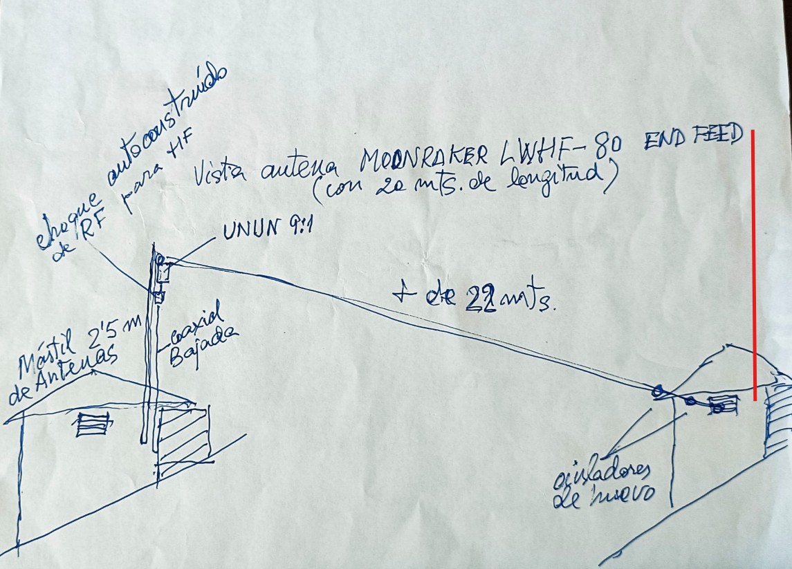

Gracias EC5APB, tendré que ir evaluando todas las que teóricamente puedan funcionar, ya que antes de subir al tejado varias veces, he de pensarlo mucho. Cuanto menos visitas arriba, mejor. Raya en rojo, el pararrayos existente.
De momento, creo que me decanto por la ANTENA DE HILO MULTIBANDA MOONRAKER LWHF-80 de 80 a 6 metros, END FEED y añadir unos 4 ó 5 mts de contra-antena, que después de leer sobre ella, me parece la menos problemática para hacer pocas visitas al tejado, aunque tenga que sacrificar alguna BANDA. ???
73's EA5EOP
Idea montaje posible

Yo me he fabricado un choque  y no te pienses que me ha costado más barato con todo el material. Es más, si ahora tuviera que hacer otro lo compraba hecho.
