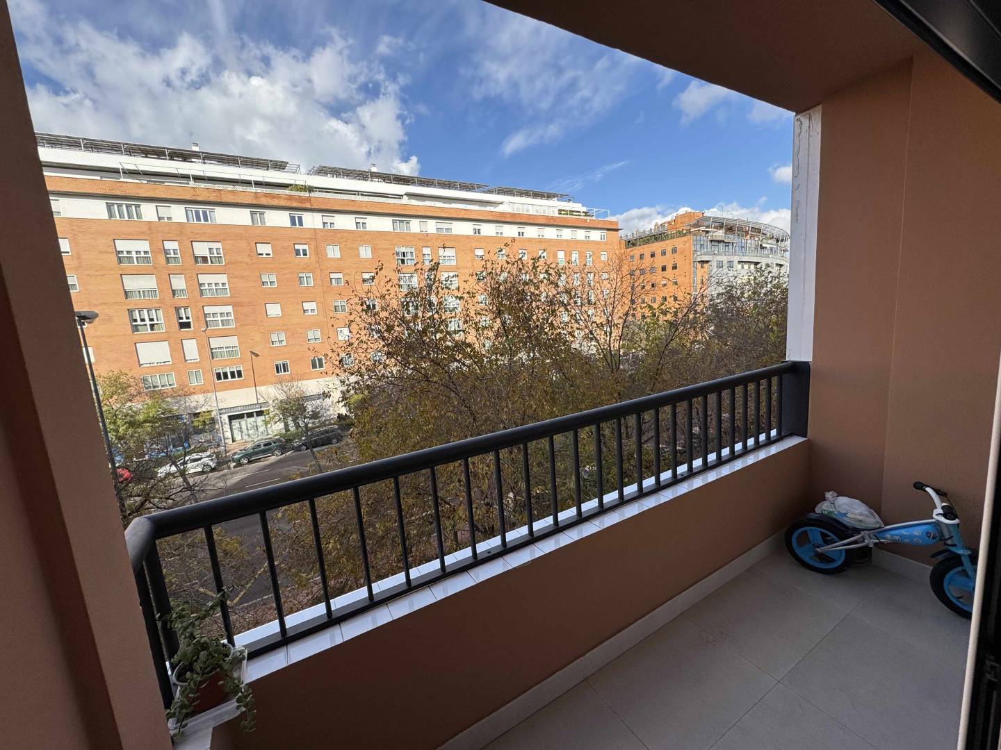

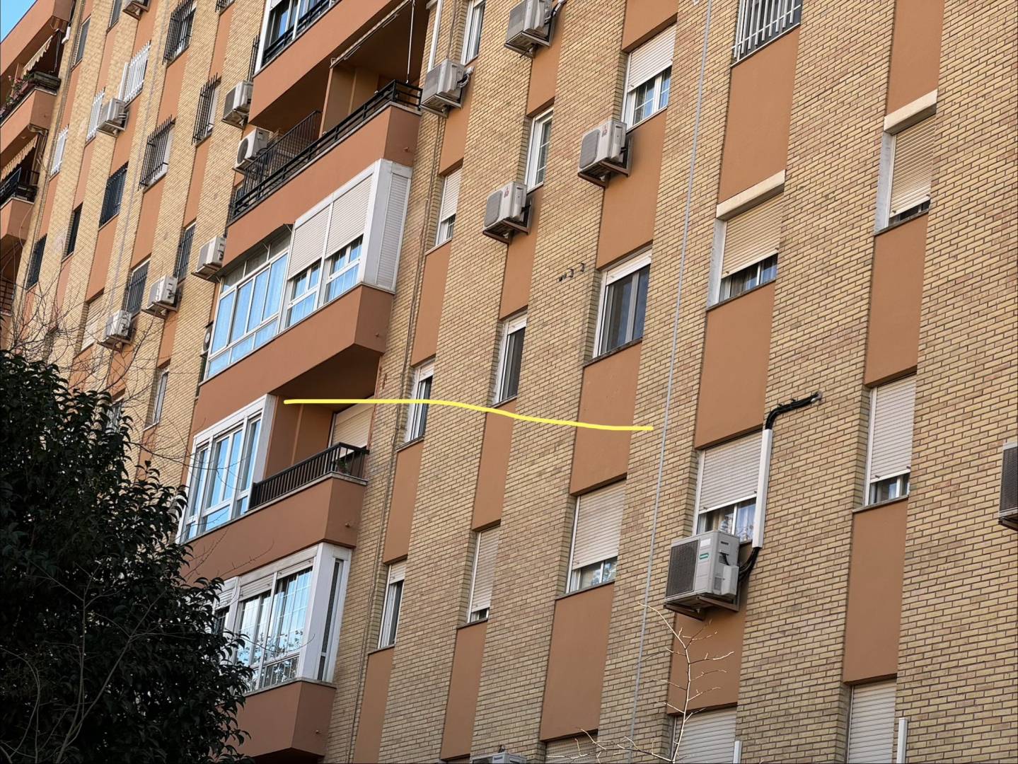

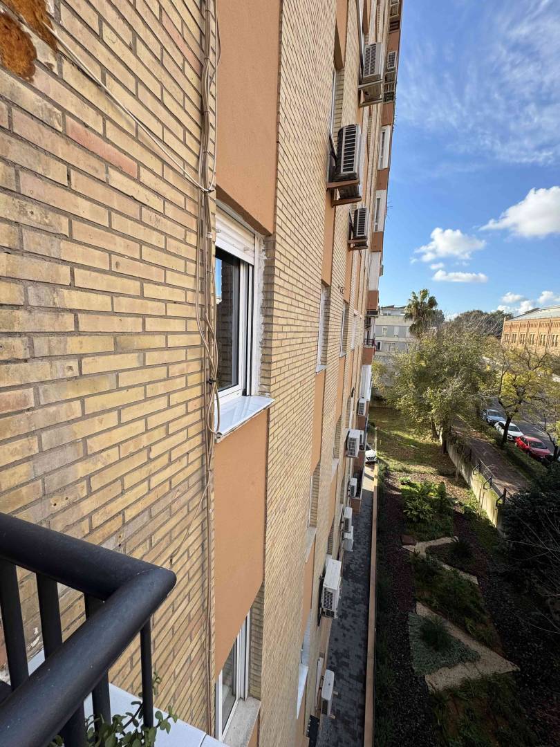

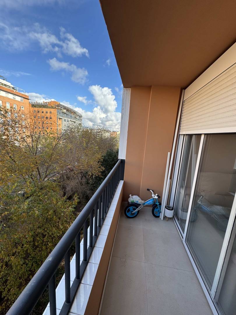

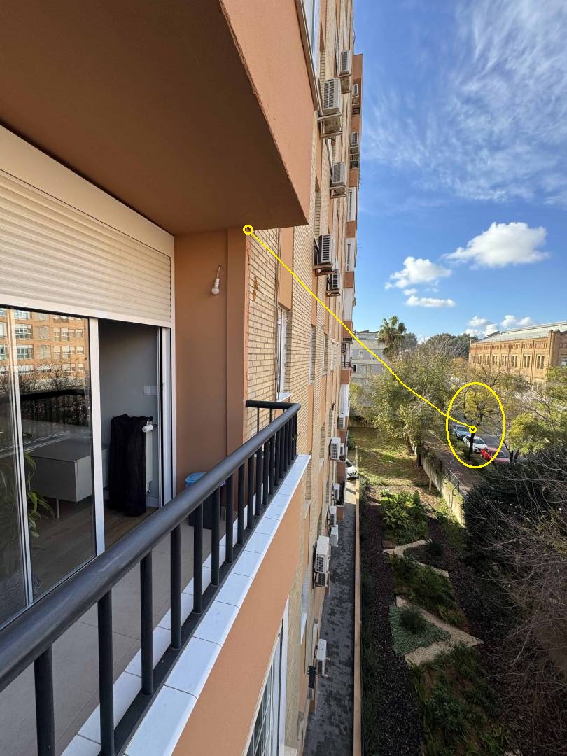

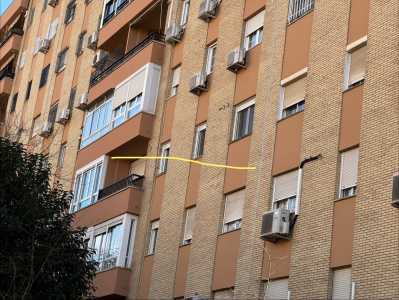

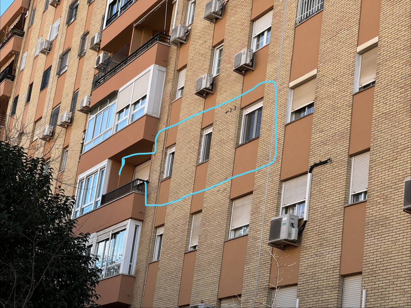

Me voy a aprovechar de vuestra buena voluntad y voy a poner fotos de donde quiero ponerla 😬
Mi idea feliz era conseguir los 20 m de la EFHW recorriendo la U en la fachada y añadiendo algo más en la terraza (da justo).  Ver la foto con el dibujo celeste.
Pero si tanta vuelta y tan pegado a la fachada va a matar la antena….no es solución.
He leído sobre el rendimiento de la antena balconera 😕 imagino que no se puede tener todo en la vida…
La opción del hilo invisible entiendo que hay que atarlo en un árbol cercano, en mi caso bastante complicado
Ahora mismo uso una loop magnética pasiva con un sdr (probé una GA800 pero por el QRM de mi zona no oía nada, la youloop funciona mucho mejor).
Respecto a las loop para emitir he oído que son peligrosas (miles de voltios 😬)
Respeto a la azotea y la comunidad a lo mejor en el futuro me pongo reivindicativo. Pero por ahora prefiero un perfil discreto.
Alguien se le ocurre alguna solución feliz viendo mi terraza y fachada? Imaginaos que el dinero no fuera problema (hasta cierto límite 😅)
¿Y un hilo recto desde la parte izquierda de la terraza hasta la última ventana? (Dibujo con la línea en amarillo) estaría algo separado de fachada pero serían 12 m como mucho
Siento mucho tanto texto pero estoy muy perdido 😩

En mi modesta opinión, evitaría cualquier antena de hilo alimentada por un extremo replegada, de alguna manera, sobre si misma.

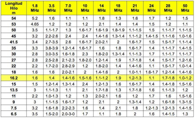

Cuando dispongas de un UNUN 9:1 podrás realizar pruebas, dentro de las posibilidades, utilizando distintas longitudes de hilo y diversas configuraciones, escogiendo después la que mejor resultado proporcione.
Hay que realizar pruebas, dado que el funcionamiento de estas antenas se ve muy influenciado por el lugar de instalación y su entorno. Puedes tener agradables sorpresas o, por el contrario, resultar un fiasco.
En mi caso, un hilo de 11 m alimentado mediante un sencillo UNUN 9:1, de fabricación casera, me ha proporcionado grandes satisfacciones, incluso utilizando tan solo un hilo de 7 m instalado en el tendero de ropa de un apartamento, como si fuera una cuerda más, separado de la fachada unos 70 cm, me ha permitido hacer radio en las bandas de 10 a 40 m, en QRP (5W), con resultados realmente sorprendentes 😍
Por cierto, desde tu terraza, se ven unos árboles muy tentadores y bastante accesibles... 😉

Pues si, tienes razón, es cuestión de ir probando configuraciones y comprarme un nanoVNA de esos (y aprender como diablos se usa esa cosa😅).
Me recomendáis algún hilo en especial? Resístente, bueno y discreto 😬
Lo peor de todos es que en unos meses esa fachada de ladrillo encima la van a cubrir con placas de cerámica montada sobre rieles de METAL 🤦🏻‍♂️🤦🏻‍♂️🤦🏻‍♂️
En serio muchas gracias por vuestra ayuda porque de lo que dice ChatGPT sobre antenas a lo que me estáis contando va un buen trecho 😅😅😅
David
Pd: lo de árboles del fondo no es descartable pero tu no conoces al “personal” de mi comunidad

Buenas,
Particularizando al caso que conozco, las Ordenanzas Municipales de Guadalajara prohiben expresamente la instalación de antenas de radioaficionado en las fachadas. Y dado que la mayoría de las Ordenanzas de los distintos Ayuntamientos son "copia y pega", yo diría que algo parecido se podrá ver en todas ellas.
Sin desanimar a David, porque en mi opinión iba a sacar poco jugo a su idea inicial, yo le sugiero que vaya estudiando y en cuanto apruebe, que empiece con la memoria técnica de la instalación fija. Mientras la prepara, presenta, aprueban e instala, que salga desde el campo.
73  jose EA4AFP
