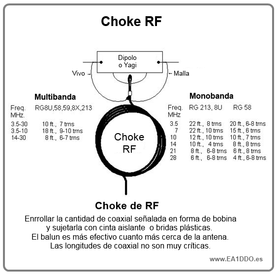

Los choques de RF, además de estar de moda, son muy necesarios como ya hemos comentado muchas veces.
A continuación comparto algunas calculadoras o utilidades para saber cuántas vueltas de cable hay que dar, o sea, para calcular el choque.

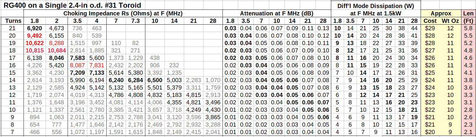

Añado aquí otras utilidades o tablas para hacer choques, que aunque ya eran conocidas, así tenemos todas juntas aquí en el mismo sitio.
Las siguientes tablas, y otras, están en mi página web de choques:
http://www.ea1ddo.es/Choques_RF.php
Tabla de choques material 31 con RG-400, de Jim K9YC

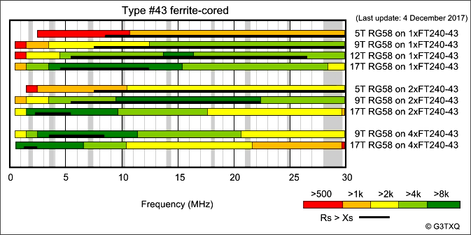

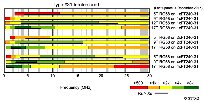

Tablas de choques con materiales de Steve G3TXQ (SK)
Material 31
Material 43
Otra referencia más:

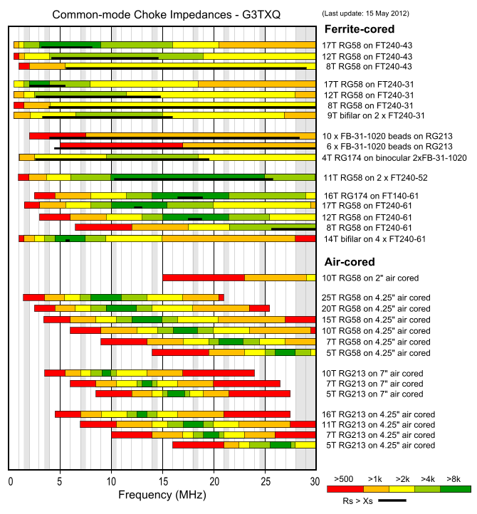

la grafica primera de g3txq de 2012 estan mal las medidas,usar las otras actualizadas del 2017.un saludo
Mensajes: 8491
#405530  - 2 octubre, 2025 09:46
Publicado por: EB3DYO
la grafica primera de g3txq de 2012 están mal las medidas, usar las otras actualizadas del 2017
Ah, no sabía eso. Bueno, ahora ya no me deja editar nada, pero está bien saberlo.
¿Sabes quién vio el error?
73, Máximo EA1DDO

Tablas atenuación choques 2017      https://www.g1exk.com/g3txq-choke-charts

exactamente no se,pero fue uno de los activos en el foro qrz.com,ya puedes suponer alguno de los candidatos.se comento en algun tema sobre chokes.un saludo
Si, me imagino.
La verdad es que, como tu ya sabes, allí se juntan varios de los mejores "gurús" de éstos temas. Se aprende bastante con ellos.
73, Máximo EA1DDO
PD. Luego intentamos transladar ese conocimiento a este foro en español.
