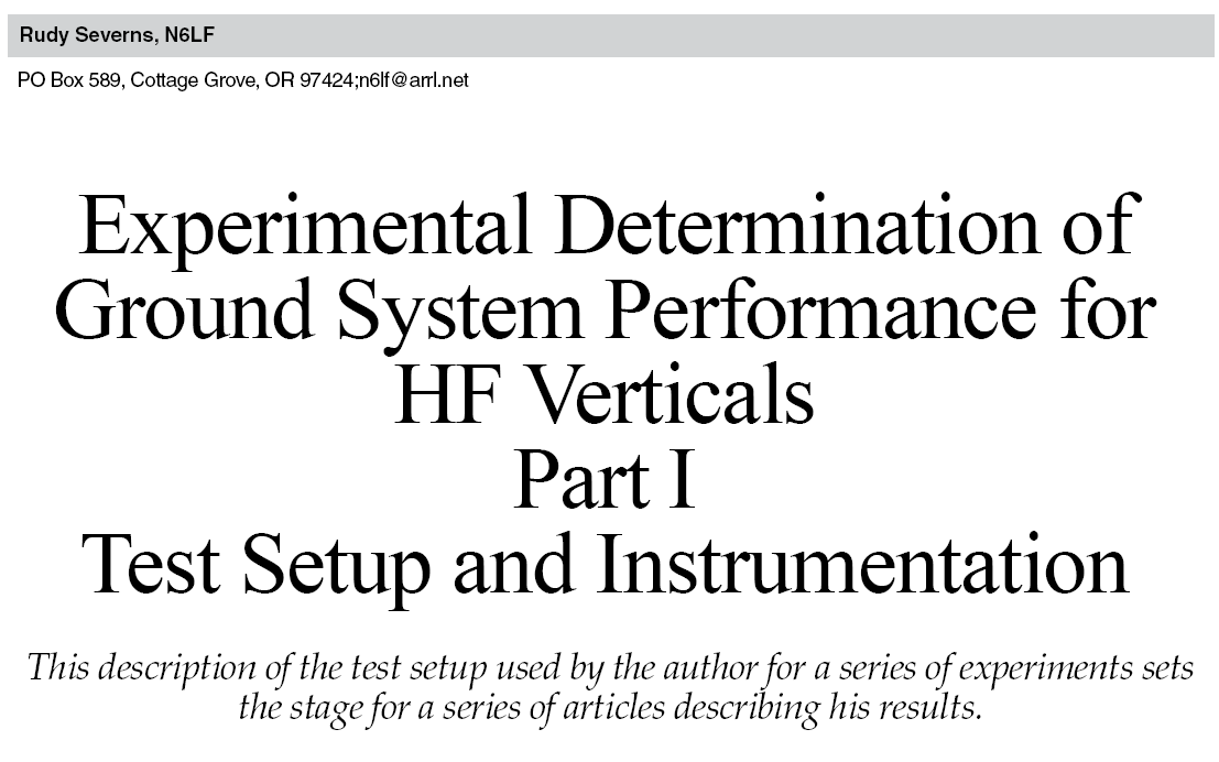

Hablando de radiales, tierras y radiales elevados, hay unos PDF muy buenos sobre unas pruebas y experimentos que hizo N6LF:
https://antennasbyn6lf.com/
Son siete artículos publicados en la prestigiosa publicación QEX.
Se titulan; QEX Jan-Feb 2009 ground systems
Hay un par de PDF más, específicos para radiales elevados; QEX May-Jun 2012 Elevated Gnd Systems
Espero os gusten.
73, Máximo EA1DDO

Vaya compendio, tiene pinta de ser muy interesante.
