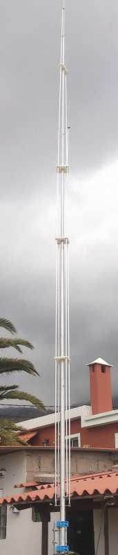

#408127  - 19 enero, 2026 23:26
Efectivamente, en mi segundo mensaje te digo que es lo que tengo yo (y muchos), un mástil de fibra y un acoplador CG3000 en la base, con radiales de hilo por la azotea.
Mástiles DX-WIRE
Te recomiendo el GFK-10X. El mío era uno de 12'5 metros que tenían antes, pero al ser más fino, sólo uso unos 9m, arriostrado a dos alturas con las anillas de la marca.
