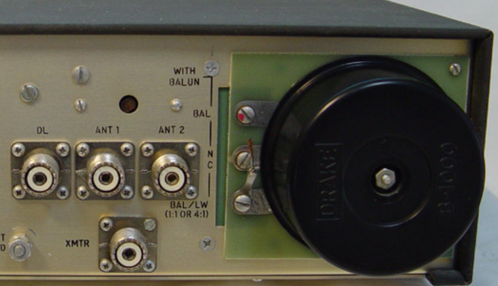

De hecho, recuerda que algunos acopladores tienen la opción de poner un balun 4:1 en la parte trasera (o dentro), e incluso puedes puentearlo o no. Ese balun es precisamente para eso, para ampliar las impedancias de trabajo del acoplador.
