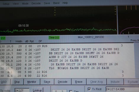

EA3BB
Mensajes: 752
#116181  - 15 agosto, 2010 10:28
Una muestra de QSO recibiendo controles de DK2ZT 26

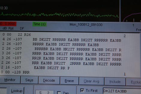

EA3BB
Mensajes: 752
#116182  - 15 agosto, 2010 10:29
Recibiendo las RRRR

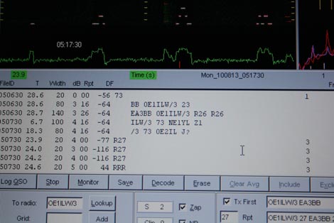

EA3BB
Mensajes: 752
#116184  - 15 agosto, 2010 10:31
Recibiendo 73 de DL9NBD

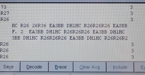

EA3BB
Mensajes: 752
#116185  - 15 agosto, 2010 10:32
Recibiendo R26 control de DH1IC
73 Pau [img] [/img]

Pau, después de ver las capturas de la Rx, haría un par de sugerencias que pueden ser utiles en general.
La primera, referente al parametro S, en tu caso puesto a valor 2, (que creo recordar que viene por defecto) es excesivo, si se pasa a 1 se obtiene una apreciable mejora de la sensibilidad, inclusive si como en tu caso se opera desde una ubicación con poco ruido se puede bajar a 0.
Al bajar el valor de este parametro se obtiene mucha mas información de pings parciales, que analizandola y juntando sus fragmentos con "el coco" facilita mucho el qso.
También el valor CLIP" puede reducirse hasta -5.
La segunda, y analizando las cadenas de texto recibidas, creo que poco habeis estado usando el ratón, existe la creencia generalizada que el programa WSJT lo hace todo y nada mas lejos de la realidad.
No hay que dejar a que la máquina trabaje sola, es mucho mas útil y divertido buscar a base de clics de ratón los rastros de pings.
Es sorprendente la cantidad de información que se pierde cuando no interactuamos con el programa, ayudandole a buscar los rastros de los "mini-pings".
Para los que comenzais con el programa, os hago la sugerencia de grabar los ficheros de audio recibidos y practicar con ellos jugando con los valores variables del programa.
Espero que estas sugerencias sirvan para disfrutar de las posibilidades de los contactos via "arenilla cósmica" que está cayendo todo el año.
