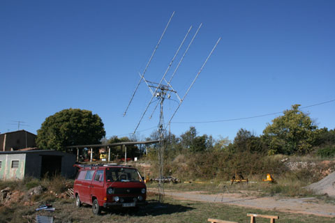

En esta segunda parte probare las antenas de 432 solo esta banda.
Saldre el sabado por la tarde hasta que tenga clientela maximo al domingo a las 10 EA ya que tengo que desmontar el invento pues tengo una comida.
La estacion portable esta compuesta por 4 antenas de 28 Elm. 9 WL 6.45 metros de boom con una ganancia estimada de 17.3 Dbd,cada una, llevare una 4CX250R que le saco 500 watios aunque para JT no pienso sobrepasar los 450 w.
Es la estacion portable que llevare en la expedicion a Andorra que preparo para 2009 a dos bandas.
Si funciona igual de bien que la de 144 estare mas que satisfecho.
Llamare CQ en 432.069 Mhz la frecuencia que usaba mi hermano.
Os espero a los que tengais esta banda desde la salida de la luna el sabado por la tarde alrededor de las 20 hora EA.

Jose el sabado pasado me estrene en 432 EME desde QTH con 2x21 Elm. y 400 watios con HB9Q -15 DL7APV -18 y I1NDP -22 ya ves que con poca cosa es posibletrabajar tambien en 432, aunque la estacion portable tendra muchas mas prestaciones.
Ya os contare que tal ha funcionado asi como alguna afoto del montaje.(Montado por una sola persona) como la de 144 aun mas facil pues tiene menos envergadura la de 432 unas 3.5 horas maximo.

Ya estoy en casa he cerrado el chiringuito a las 10 de la mañana y despues de desmontar he llegado a casa a la 1:30, ya lo tengo todo guardado y listo para Andorra.
La experiencia ha sido un exito el montaje muy bioen y muy rapido en 3:30 todo montado incluso los equipos y probado listo para empezar, sin ningun problema.
Al empezar a llamar no via a nadie y pensaba que no funcionaba hasta que me llamo por telefono Vicente que me dijo que me veia con -27 pero que no veia ningun corresponsal, al final he trabajado 16 esaciones con muy diversidad de señal, pedro PI9CAM lo he encontrado por el oido busacndo por la frecuencia y lo he trabajado en 432.075 con -6 un audo fabuloso Dan HB9Q me ha pasado -7 tambie he estrabajado a DL7APV con -7, Joe K1JT me ha pasado -15 en fin muy bien la stacion solo con 400 watios para no forzar la 4CX250R 9 de los contactos con señal de menos de 20 Db y las demas entre 20 y 25 solo una a -28 que creo que salia con un Icom IC-910H sin el cristal de alta estabilidad porque salia muy por encima de la frecuencia y al principio de su transmision salia la linea torcida que se ponia recta y daba algun problema para decodificar, es muy importante tener la frecuencia muy estable,en 432 ya se nota mucho y no digamos en 1200.
En resumen muy contento con el test de las antenas que ya quedaran invrnadas a la espera del mes de junio para salir desde Andorra, aun no tengo los dias deciddos ya que he hecho varias consultas para consensuar que en 144 y 432 san las mejores condiciones lo que si seguro que pillara un fin de semana para los que quiueran venir a visitarnos, en principio seguramente seremos EA2AGZ Nicolas EA3XU Benjami y creo que tambies estare yo que llevo todos los cacharros, saldremos desde "Naturlandia" un lugar muy precioso a 1600 metros ASL.
Cuando las descrge ya pondre alguna afoto de la instalacion.

Esta es la foto de la prueba de las antenas de 432 son 4x28 Elm. 9 WL 6.45 metros de boom.
Han funcionado muy bien i de Roe perfectas.
