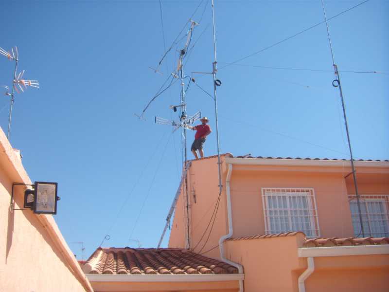

-Bueno ya me he deciddo..
Aqui estan montadas
Me dan 1:1 en 143 mhz, no se si cortar un poco
los dipolos o que
algun consejo??
EA4CFG

-La caja del previo,conectado mediante un codo N-Macho/N-Macho
directamente al Mph-145

-Los tubos de las puntas de fibra de vidrio

143 Mhz. ¡qué raro...! (supongo que será 143.000 Mhz.)
¿Qué antenas son...?
¿Cortaste las líneas que van desde las antenas al enfasador a múltiplos de 1/2 onda o los cortaste a cualquier longitud...?
¿Qué cable usas...?
¿ Miraste alguna vez las antenas individualmente...?
No sé... veremos qué puede pasar.

-Hola Guillermo,cuanto tiempo,la longitud de los cables
de las ant. al enfasador no la he medido,pero son exactamente iguales
el cable Ecoflex-15, las ant. 2 Tonna 17el. la distancia de
enfasamiento 3,70Mts.
Gracias por responder ,Un saludo

Aunque los cables de enfase sean iguales es recomendable que sean multiplos de media onda para asegurar un buen enfasamiento.
Yo que he ehcho un monton de cables de enfase siempre me han dado una roe perfecta.
El cable de bajada ya es mas complicado pero si se puede tambien es mejor con la codicion que las antenas una por una tambien tengan una buena roe, y si es multiplo de media onda no modifica la roe de las antenas.
Ya te has estrenado en la Luna?
73 Pau EA3BB
