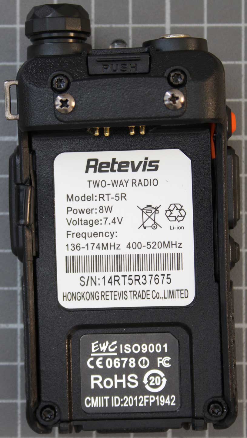

#337897  - 29 agosto, 2019 22:56
Respondido por: @ec5cfv
Te adjunto retevis RT5R
Este certificado de conformidad si que es anterior a la publicación por la  OFCOM, sin embargo me resulta extraño el marcado, como está y donde está. También he buscado manuales y "yo" no he encontrado ninguno donde venga la declaración de conformidad incluida.
Radio bidireccional no compatible sin batería con etiqueta de designación de tipo
Ahora vamos a analizar otro dato.... al lado del marcado CE aparece un numero creo que correspondiente a la empresa que realiza las comprobaciones de conformidad, no he podido encontrar de que empresa se trata. ¿alguien lo sabe?
Un Baofen con la misma etiqueta.

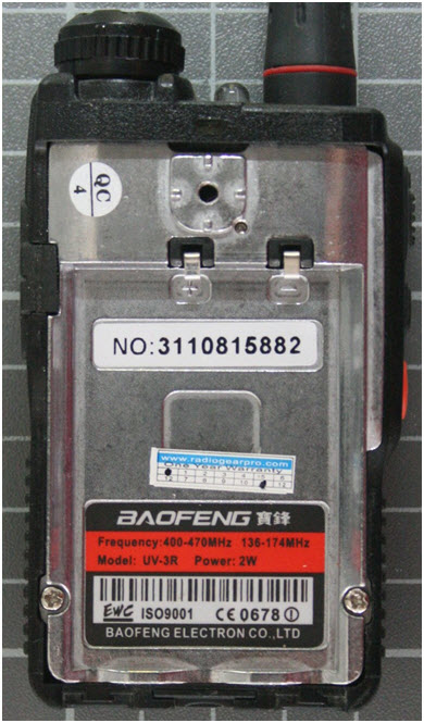

#337898  - 29 agosto, 2019 23:36
Te adjunto UV3R  de Baofeng ...bueno no sigo porque seria interminable la lista
Radio bidireccional VHF / UHF no compatible sin batería con etiqueta de designación de tipo
Ojo, Suiza acepta el marcado CE para algunos productos, no para todos y aparte el símbolo de exclamación indica que el dispositivo puede operar en bandas fuera de frecuencia no permitidas en algunos países o que podría dar problemas.
A este le falta el símbolo de la papelera que hace referencia a la normativa de residuos de productos eléctricos y electrónicos. Y la verdad no se si es obligatorio.
El resto de la lista de OFCOM los he revisado casi todos y la mayoría no tienen ningún marcado CE, otros son claramente China Export, otros ni siquiera traen etiqueta, en otros la etiqueta no está donde debe ir, etc... Exceptuando un equipo que aparentemente está bien etiquetado (TYT MD-398) pero que imagino habrán incluido en la lista por algún motivo, quizás no tenga la declaración de conformidad donde debe ir o algo asi.
PD: Por mi puedes seguir sin problema, me parece muy interesante. Hay mucha confusión en este asunto y quizás entre todos lleguemos a alguna conclusión.

Yo sigo viendo equipos con su etiquetaje correcto y declaracion de conformidad EU que estan en el listado de prohibidos por la OFCOM, por ejemplo el Retevis RT5R,  no entiendo porque este equipo esta en la lista??? ...tenemos claro todos que cada pais marca sus reglas, y Suiza tendra las suyas que nada tendran que ver con la EU, pero no dejan claro el porque de dicha prohibicion solo hablan de que pueden producir interferencias...esto da que pensar mucho a la hora de comprarse un equipo de origen chino aunque ahora viene todo de alli...por ejemplo el flamante equipo Zastone D9000, el Anysecu DM390, TYT  TH 9000 del que me consta que hay muchos radioaficionados españoles que utilizan...habra que mirar muy bien que es lo que te venden y donde lo compras...todo equipo en la EU debe tener marcado CE y declaracion de conformidad.
Hace un tiempo lei en un foro de digitales esto que parece muy interesante:
Para quien vaya a comprar o ha comprado unos de los nuevos modelos Baofeng DM-5R, TYT MD-398 y Radioddity GD-55 Durante este año 2016 han salido al mercado algunos nuevos equipos DMR excelentes, y desafortunadamente también hemos visto algunos radios dmr que causan preocupación. Las radios en cuestión son el Baofeng DM-5R, TYT MD-398 y el Radioddity GD-55. recomendamos se abstengan de utilizar el Baofeng DM-5R, TYT MD-398, Radioddity GD-55 radios en la red BrandMeister Esta solicitud también incluye clones de las radios anteriores tales como Pofung, Retevis, Chierda, VITAI, Juentai, SAMCOM, Zastone, HYDX, etc. Las primeras pruebas muestran serios problemas con estas radios que bloquean a otros usuarios y degradan gravemente el sistema de repetidores. Esta solicitud NO pertenece a la nueva versión de firmware del TYT MD-380 y MD-390 y el uso de estos radios sigue siendo aceptable. Recomendamos encarecidamente actualizar el firmware más reciente para estas unidades. Además puedes encontrar una lista de radios conocidas para interoperar adecuadamente con nuestro sistema aquí DMR En pocas palabras, aquí es lo que se está observando con estas radios. Cuando estas radios transmiten en en el slot 1, realmente transmitirán durante un tiempo significativo dentro del slot 2, Estos radios están, de hechos, bloqueando el slot 2 o, al menos, causando interferencia perjudicial a cualquier usuario potencial en el slot 2. El usuario de los radios Baofeng DM-5R, TYT MD-398, Radioddity GD-55 o sus clones Son capaces de utilizar el slot 1 y no tienen idea de que están produciendo interferencias perjudiciales para otros usuarios. Si ya posee una de estas radios no se pierde todo. Tienes algunas opciones. Estos radios parecen funcionar normalmente en los modos FM Analog y DMR Simplex. Si usted compró su radio de Radioddity o de su filial de Amazon tienen la garantía 100% de la satisfacción de 30 días. Los fabricantes e importadores no están considerando actualmente esto un defecto del producto. Las radios y el firmware actualizado se anuncian como slot 1 solamente. Actualmente no están abordando el problema de interferencia.
Al menos aqui explican el porque no se deberian utlizar estos modelos de walkie...pero la OFCOM no lo dice y solo se limita a prohibir en este listado, si al menos explicaran... nos podria valer como referencia, pero a mi no me vale esto, yo personalmete solo voy a mirar el marcdao CE y su declaracion de conformidad EU, con esto ya me daria confianza de su compra.
