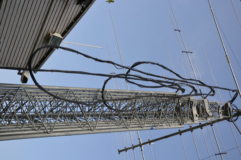

Hola a todos:
En mi QTH tengo una torreta telescópica de la que bajan 3 tiradas de cable Ecoflex 15 (14,6mm), el cable del rotor y el del switch del dipolo de 80. Como vereis en la foto adjunta los tengo unidos por las típicas bridas.
El problema es que al bajar y subir la torreta a veces se me enganchan entre ellos por culpa de las bridas y si no estoy al tanto me pueden liar un cacao importante. Estoy mirando algún sistema mejor para hacer el mazo de los cables. He visto rollos de funda-tubos termoretráctil de hasta 125 mm o bien cinta aislante que parece que es apta para exterior. Como la bajada es de unas 35 metros quizás me cuesten una pasta. Tampoco he encontrado algún tubo tipo coarrugado que sea muy resistente o apto para intemperie.
¿Se os ocurren ideas o consejos?
Gracias anticipadas
Axel

Puedes poner cinta vulcanizable,es muy fuerte y no tendras el problema como las bridas.

Gracias por tu consejo, pero creo que debería forrar buena parte de los 30 metros para que no se produzcan enganches. Con cinta vulcanizable me parece que sería una pasta y un trabajo de chinos, no?

Axel, existe una manguera coarrugada desde hace muchos años que sirve para exteriores que es de plástico brillante, normalmente gris claro (no se las referencias) que se utiliza para partes móviles de maquinaria (algunos fabricantes de maquinaria también la usan como desagüe) y luego está la versión Hard que el interior es metálico (que sería pasarse de vueltas, pero para gustos el arco iris)

Seria lo mismo que poner bridas,quitas una brida y pones cinta,Lo de poner un foro,no lo veo muy claro,vas a perder elasticidad de los cables y al momento de bajar lantena se plegara con dificulta.
A parte que para pasar lo cable dentro vas a sudar mecho.

Axel, viendo las fotos, yo creo que los soportes de cable para cada tramo sobran.
Normalmente solo se pone un soporte, por ejemplo el de arriba de todo. Los otros yo los quitaría.
Creo que son el foco del problema.
SI solo dejas el de arriba, las mangueras colgarán rectas hasta abajo, sin engancharse entre ella misma.
Si sueles tener la torre bajada y no te gusta ver el cable tirado por el suelo, puedes pones una "bandeja" de malla metálica a un par de metros de altura desde el suelo y listo.

Y digo yo, no sería más fácil poner unos distanciadores en lo alto de cada tramo?, separados en el plano horizontal evitaría que al bajar se enganchasen.

Yo lo tengo como dice Maximo, arriba lo tengo sujeto y separado de la torre con un mastil horizontal, que sobresale de la torre aproximadamente 60 cm. cuando bajo la torre, el cable se va enrrollando poco a poco, haciendo un circulo en el suelo, bueno lo voy guiando yo y queda perfecto.
Tengo 4 cables de bajada.
Toni EA5KD

Lo dicho, para mi el problema es que tienes muchos soportes para los cables, por eso se enganchan.
Si quieres, prueba a dejar solo el de arriba de todo y como mucho el de arriba y abajo del todo.
Con la torre estirada, no hay problema, y con la torre recogida, tampoco te llegará al suelo, quedará colgado todo.
Ya verás como no se engancha.
Si quieres rizar el rizo...
Si te fijas en algunas grúas y excavadoras, tienen varios tubos hidráulicos que van por los brazos, y como algunos de esos brazos estiran y encogen, meten los tubos dentro de una especie de "serpiente" plástica. Podrías preguntar por algo de eso.
También venden, barata, una espiral plástica que es para encintar cables. La hay en varios colores y largos.
Da trabajo el primer día, pero te quedarán todas las mangueras como una sola.
Lo malo de todos estos inventos es el día que tengas que poner o sacar un cable, hay que deshacer todo y volver a hacerlo con el trabajo y tiempo que ello conlleva.

En el siguiente vídeo puedes ver lo que te decía, solo dos soportes el de arriba de todo y el de abajo del todo.
Es una torre de 44 metros y no se engancha nada:

Mira algo como esto:
http://www.directindustry.es/fabricante-industrial/tubo-polietileno-81276-_3.html

Esa es la espiral que yo decía. No se como se llama exactamente pero yo pido "espiral" y ya te entienden.
Aún así, aunque le pongas espiral, si no quitas los soportes intermedios... creo que va a seguir enganchando.

Al respecto de los soportes intermedios, siempre puedes dejarlos como guía para el mazo de cables y que éste baje guiado por ellos hasta el suelo, dónde los enrollas debidamente cuando bajes la torre. Al fin y al cabo no creo que sea algo que hagas a menudo.
