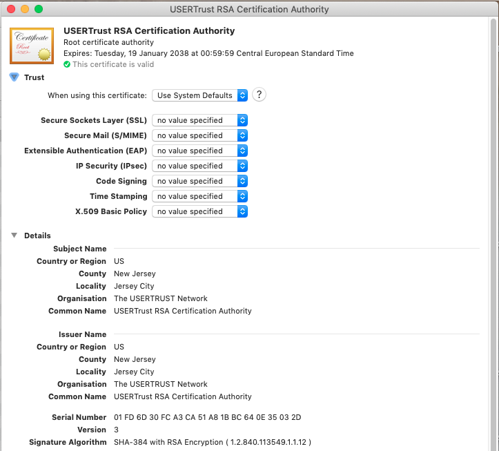

Ahora tienes que abrir el certificado "USERTrust RSA Certification Authority" (dale un doble click)
En la ventana que se abre verás que debajo del nombre, fecha de caducidad y demás hay dos apartados que se abren pulsando una flechita: Confianza y  Detalles.
Abre el de "confianza" y tendrá un aspecto similar al del adjunto. Lo que tienes que especificar es "confiar siempre" en los apartados. (Mi sistema está en inglés pero las cosas están en el mismo sitio). Donde en mi pantallazo pone "Use System Defaults" pon "Confiar siempre".
Con eso estaría resuelto. Lo probé el otro día en el portátil que tengo en casa, que es de 2009 y tiene el sistema 10.11. Tenía exactamente el mismo problema que tu.

Si, pero lo que me extraña es que me dice que no es seguro.
EA2EKH
Mensajes: 1083
#334374  - 11 mayo, 2019 20:37
Claaaaro, alma de cántaro 🙂
Te dice que no es seguro porque no lo tenía en la lista de certificados que vienen con el sistema. Al decir que confías en él haces que el sistema lo considere seguro y, por tanto, los certificados firmados con él (includos los de ésta nuestra asociación) se reconozcan como válidos.
Edito para que quede más claro. Al no ser un certificado instalado desde el origen, el sistema por defecto lo considera inseguro. Es tu decisión (en este caso, válida y razonable, pero tened mucho cuidado con estas cosas) instalar el certificado (ya lo has hecho) y marcarlo como de confianza (lo que te recomiendo que hagas en este caso) para que a partir de ese momento ya no lo considere inseguro.
