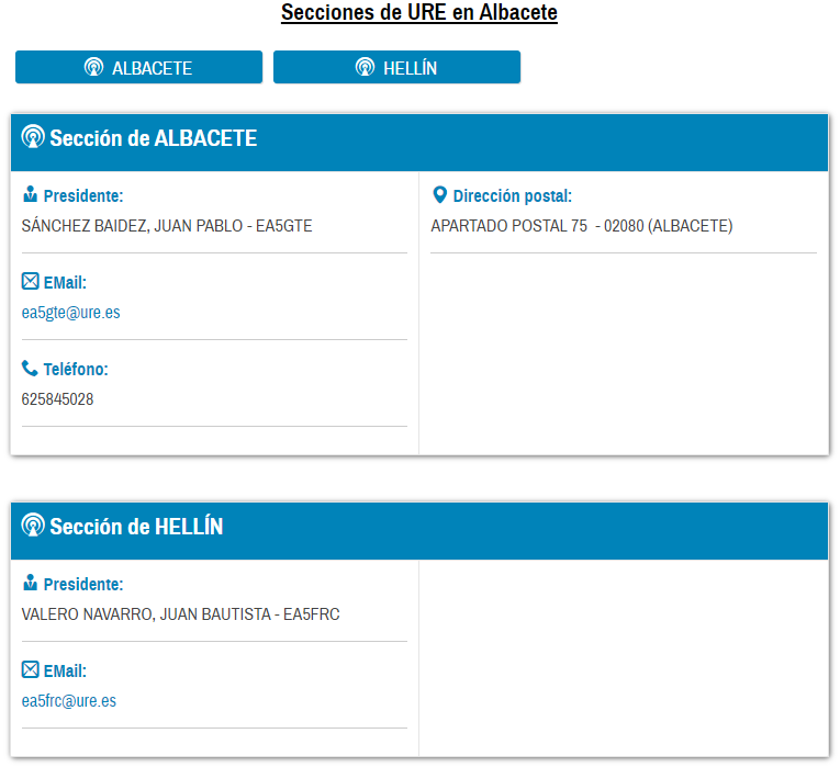

#378866  - 2 septiembre, 2022 13:00
Buenos días Alejandro:
Consultando la web:
https://www.ure.es/secciones/
En Albacete sale lo siguiente:
Captura
Quizá sea bueno que contactes con esas personas, aunque sólo sea por aquello de la cercanía física (¿tal vez un encuentro personal?).
Parece que estás queriendo acercarte a esta afición a través de VHF y/o UHF, dadas las radios que mencionas. Es tu decisión, por supuesto, pero, para una visión más completa, la sugerencia de Diego en torno a la HF me resulta bien interesante. Y también la recomendación de la escucha, por cualquier medio (los SDR online son un método sencillo, económico y de alta disponibilidad).
Lee, escucha, estudia, pregunta, explora, disfruta. Esto es un mundo lleno de sitios que pueden resultar enormemente placenteros. Sólo tienes que ir viajando, explorando, buscando y disfrutando el que te encaje más.
73 & DX, Manuel
