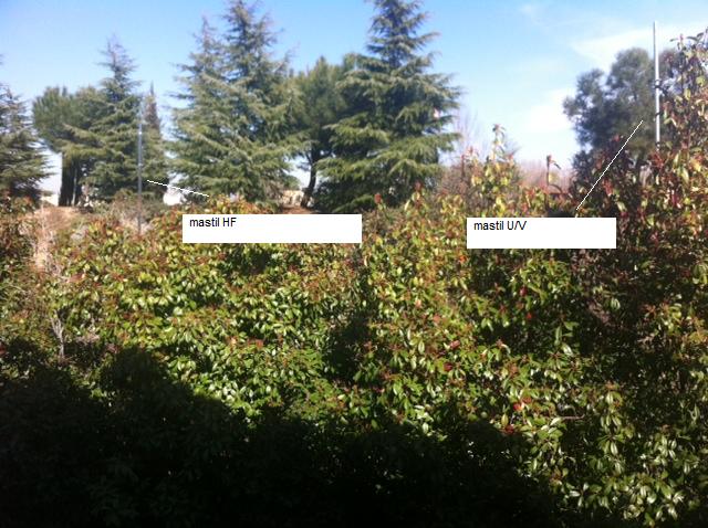

#182285  - 12 marzo, 2012 16:31
Que lio...
Voy a intentar poner alguna foto del emplazamiento por si vale para algo... :)
Esa es la zona donde iria fijado el mastil, como veis los radiales de suelo no podrian cubrir mas que un semicirculo y el radio en un sector no podria ser mayor de 60 cm.
Tendría que savar una valla de alambre que mide 1,30 aprox. asi como la altura de los arboles.
Poniendo radiales rigido por encima de los arboles imagino que no habría problema, pero la altura ha de ser de aprox. 4-4,5 mts.
Adjunto alguna foto más de donde me gustaria poner la antena de HF y la de U/V
En cuanto al cable mejor que el RG213, ¿Aircell 7?
La conexiones para prolongar cable con conector N ¿? (macho/hembra) o algun otro sistema¿?
Gracias..... :S :S

#182327  - 12 marzo, 2012 22:13
Mi opinión.
Para HF olvídate del mástil, solo uno corto para fijar a el una caña de 12 metros.
Cerca de la parte superior de la valla colocas un acoplador automático, y utilizas una conexión a la valla metálica como tierra-radiales.
Del acoplador hasta la punta de la caña el hilo radiante.
No te preocupes demasiado por librar los arboles, en HF no te quitaran mucho rendimiento, otra cosa es en VHF y UHF.
