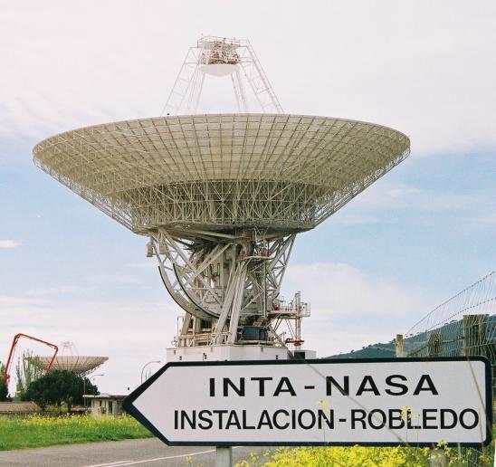

Las señales de telemetría del Atlas, el cohete que transpotaba el Curiosity, si fueron captadas en los primeros momentos de su viaje a Marte, cuando la distancia a la tierra todavía lo permitía. AMSAT proporcionó información en su momento. Radioaficionados alemanes hicieron un segumiento bastante exhaustivo de las señales.
Desde hace meses, y menos desde Marte, esto no es posible. El Curiosity transmite con 15 watts en banda X, con una antena , por cierto, desarrollada y fabricada en españa por CASA.
Para recibir las señales se utilizan tres enormes parabolas de 70m de longitud, una en Canberra, otra en California, y la otra en la estación española de Robledo de Chavela. Esto permite la captación de la señal durante la mayor parte del tiempo de la rotación de marte. Para recibir los datos, el error debe ser de menos de 10 cm.
En los momentos en que el vehiculo se encuentra en zona de sombra , los datos son transmitidos en UHF hacia alguno de los satelites que orbitan Marte, y reemitidos por estos satélites en banda x a la tierra. La de la foto, es la antena de Robledo. Así, que a menos que te permitan montar semejante mamotreto en el tejado, y suponiendo que no se caiga la casa...olvídate de recibir las señales.

Quisiera añadir, para hacerse una idea, que la ganancia teórica de una de esas antenas en 8,5 GHz ronda los 73 dBi. Es decir, unas 35 Yagis de 20 dBi cada una.

...73 dBi. Es decir, unas 35 Yagis de 20 dBi cada una.
Algunas más, ¡unas 200000...! ;)
Y si añadimos las pérdidas entre tantos conectores y enfasadores, unas 400000 antenas. Yagi arriba / yagi abajo....

Qué espesito estoy últimamente... para mi desagravio, serían 199.526.
En cualquier caso, supongo que en la DSN, con los 73 dBi andarán sobrados para comunicar con Marte, no? Si Iban lo está pillando seguro que es con mucho menos..
