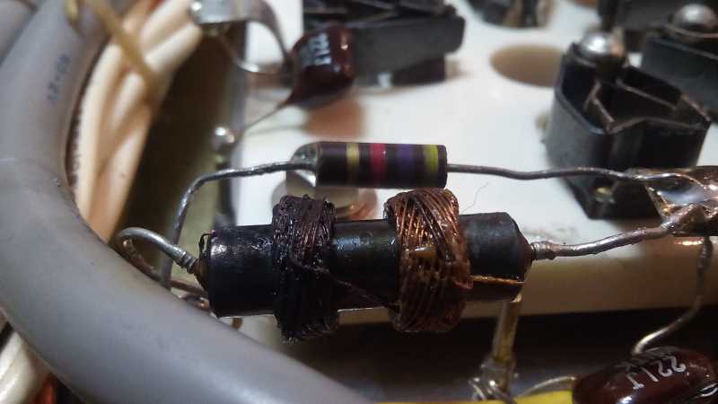

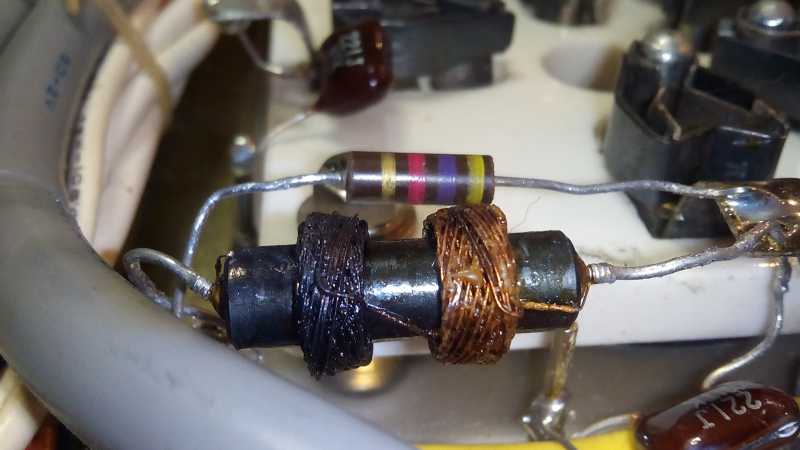

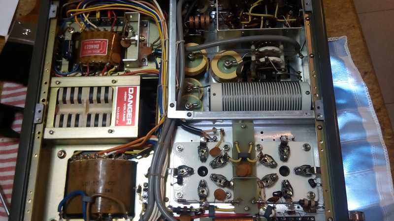

Mi viejo amplificador Kenwood TL-922 a llegado la hora de cambiar sus válvulas.
Hemos visto que el anterior propietario cometió un fallo enorme monto una eimac 3-500z y una amperex 3-500zg, eso ha llevado que la eimac se haya roto.
La cuestión es que hay que montar una nueva pareja de válvulas.
¿Dónde puedo encontrar la válvula amperex 3-500zg que no sea en el mercado EE.UU.?
¿Sabéis de alguna tienda en España que las suministren?
También os pongo fotos de lo que ha ocasionado la rotura de la válvula.

Eso le pasa a muchos TL922 y el fallo no es de montar dos valvulas de marca diferentes,eso vienes de tener la turbina agotada ,esta solo por la forma y como hay un defecto de fabricacion en la ventilacion cuando esta falla siempre es el mismo tubo que se rompe,tienes que hacer las modificaciones en los zocalos antes de pòner valvulas nuevas y cambiar la turbina,ojo que es de 110V.
A parte de limpiar los relees etc, etc........
PD: Pudes montar unas QB4-1100 que van muy bien pero hay que aportar modificaciones que son tetrodos,valen menos y sacan mas,en este caso lo mismo pero con menos excitacion.
