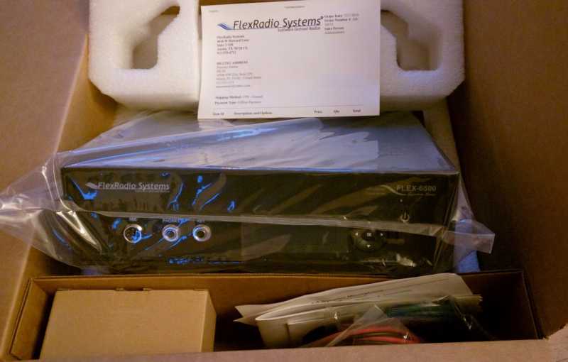

#299278  - 10 agosto, 2016 20:23
Mirar que me acaba de llegar;
