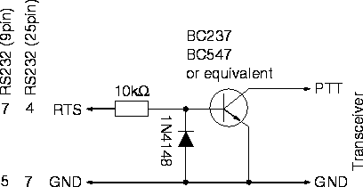

Esto lo haces tu mismo por poco dinero.
Interface para digitales "CHISME", con adaptador USB y conector DATA para Kenwood TS480SAT.
Coste de materiales:
Componentes, conectores y 1.5 Metros de cable: 5 Euros
Adaptador USB-COM: 13 Euros (se puede encontrar más barato).
Recomiendo usarlo en un portátil con tarjeta de sonido con entrada de línea (LINE IN). Conectar por MIC IN crea saturaciones.
Funcionando en mis salidas portable desde el 2006
Lo que va dentro del DB) es básicamente esto:
A partir de este interface sencillo, puedes añadir transformadores 1:1 en las líneas de audio, u optoacopladores para aislarlo.
El que yo uso no lleva nada de eso, y nunca me ha dado problemas.
No es bonito, pero tampoco vale tres veces más por ir metido en una caja con lucecitas, y al final estarás satisfecho de haberlo hecho tu, (y te habrás ahorrado una pasta).

Esa opción ya la tengo probada, pero tengo problemas de RF. Lo q no se es si es culpa de la tarjeta de sonido o del convertidor usb-232.
El convertidor usb-232, ¿debe tener unas características concretas, o vale cualquira?

En principio no. Yo miraría más el tema del cable, que sea apantallado, por supuesto y revisar las puestas a masa, del interface y del equipo.
Nunca he tenido problemas de RF con este "CHISME", de hecho lo tengo en casa colocado por detrás de la mesa, con bastante más tirada de cable, y en una regleta junto a los cables RG230 y nada, pero cada caso es un mundo.
La RF es como el agua que se cuela por cualquier sitio y como el aire de las ruedas que no se ve por dónde sale... paciencia.
