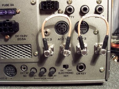

#298315  - 24 julio, 2016 17:24
El Kenwood TS850S no dispone de salida y entrada de RX.
De serie no, pero siempre se puede modificar...
[img] [/img]
