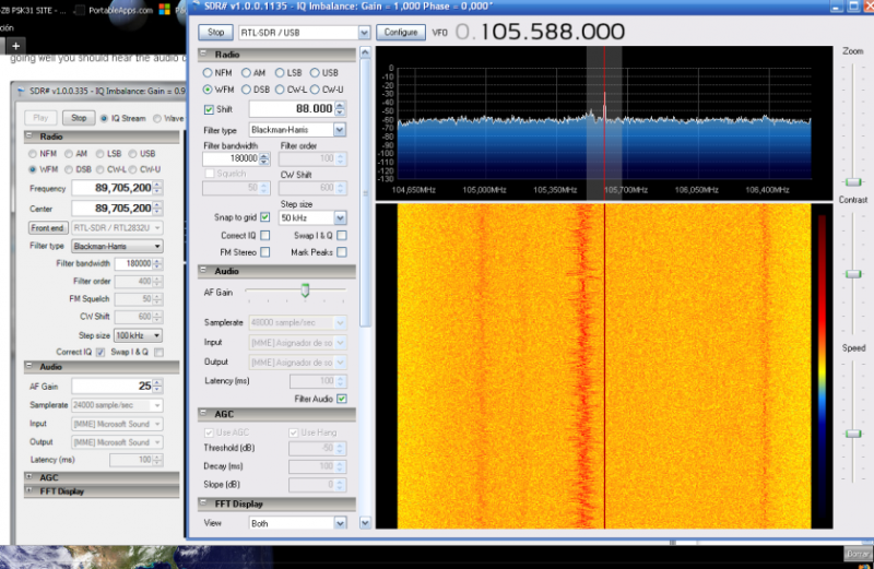

Hola a todos:
Siguiendo las instrucciones que se comentan aquí http://rtlsdr.org/softwarewindows he ido como las hormigas, pasito a pasito y creo que está todo bien configurado, pero en las imagenes de esa página figuran algunas cosas (ya lo advierten) que no pueden corresponder exactamente.
Esto es lo que me ha pasado, que no se donde poner la frecuencia de FM comercial. El solito se me ha puesto en la frecuencia que veis, donde lógicamente no recibo nada de nada.
¿Podéis indicarme si está todo correcto y como meto la FM comercial a ver si recibe algo, ya que con la TV ha sido un fracaso, más creo qeu por la ubicación que por el "pincho"?
La imagen de la izquierda es la que figura en la web, pero no coincide lógicamente con la actual, a ver si me podeis orientar.
Mil gracias.
#223107  - 10 mayo, 2013 19:47
Prueba a desmarcar la casilla "Shift".
