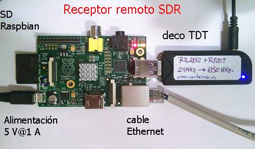

Hola, me ha dado un poco de guerra pero finalmente he puesto en marcha el "pincho" en el Raspberry, usando el conjunto como servidor.
En la web podeis encontrar un resumen paso a paso del proceso de instalación:
http://www.cacharreo.es/Receptor%20y%20servidor%20RTL-SDR%20con%20Raspberry%20Pi
Es curioso lo poco que "carga" al Raspberry el rtl_tcp y lo mucho que demanda de la red el streaming de datos.

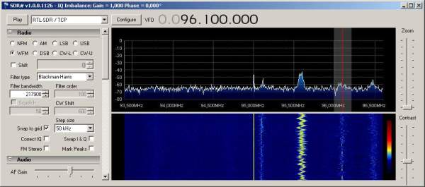

El servidor rtl-tcp desde el Raspberry solo admite una conexion cliente. Al acceder desde otro PC al Raspberry con el SDR#, este segundo programa se queda "esperando".
En las pruebas realizadas hasta ahora, usando la conexion de red wifi, el ancho de banda máximo utilizable antes de que el streaming de sonido comenzase a entrecortarse era de aproximadamente 1 Mhz.
Pero usando la conexión de red por cable para acceder al Raspberry con el SDR#, usando el máximo ancho de espectro disponible -3,2 MHz-, no he apreciado interrupciones en el streaming.
Al insertar el "pincho" directamente en el puerto USB del PC, el SDR# me permite un límite máximo de muestreo de 2 MHz. Pero al conectarlo en el Raspberry y acceder a mismo por red llega hasta los 3,2 MHz.
En la imágen se ve el espectro de la FM comercial desde mas abajo de los 93,5 MHz hasta un poco por encima de los 96,5 MHz.

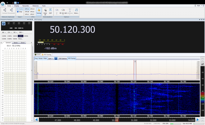

#220036  - 6 abril, 2013 21:53
Erpincho sigue sorprendiéndome....PY5EW en 50 MHz....

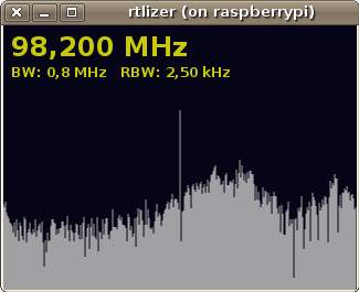

EB1HBK
Mensajes: 236
#184326  - 15 abril, 2013 23:28
Funciona...
El programa de OZ9AEC (Rtlizer) usando "erpincho" funciona en el Raspberry, haciendo trabajar el sintonizador de TDT solo como analizador de espectro. Aunque es un analizador muy, muy básico.
Como no dispongo de una pantalla chiquita como la del vídeo, he probado a ejecutarlo a traves de red sobre un monitor normal y va ok.
Aquí podeis seguir los pasos para ponerlo en marcha, por si alguien lo quiere probar:
http://www.cacharreo.es/Analizador%20de%20espectro%20en%20Raspberry%20Pi%20y%20Rtlizer
