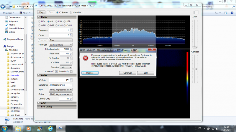

EA2BRI
Mensajes: 22
#184152  - 29 mayo, 2012 13:38
A mi me da el siguiente fallo al ejecutar el "SDRSharp.exe" que nos posteo el amigo EA4EOZ.
Algo hago mal......

Bueno, un detalle que puede ser importante. SDR# está escrito en C#, por lo que necesita tener instalado el .NET Framework y todas sus actualizaciones hasta la fecha. Se puede hacer desde WindowsUpdate o también se puede descargar e instalar:
http://www.microsoft.com/downloads/es-es/details.aspx?familyid=9cfb2d51-5ff4-4491-b0e5-b386f32c0992

EC7AJT
Mensajes: 74
#191422  - 29 mayo, 2012 20:14
Gracias Miguel Ángel. Ya me está funcionando el sdrsharp versión v1.0.0.307 sin ExtIO.
1º. Me descargué esta versión de sdrsharp, y me daba el mismo error que a EA7GDW.
2º. Actualicé Microsoft .NET Framework 4 desde este enlace, reinicié y se mantenía el error.
3º. Tras instalar Microsoft Visual C++ 2010 Redistributable Package (x86), que aparece en el mismo enlace, parte inferior de la misma página, ha empezado a funcionar.
Hasta dónde me ha dado tiempo a probar, escucho bien. A diferencia de cuando utilizo ExtIO, ahora no tengo los huecos sin recepción que tenía antes de 148-172 y 448-460Mhz. Y para mi sorpresa, AHORA ESTÁ RECIBIENDO EN 27MHZ (no mucho más abajo).
Espero sea útil la información, a los que os aparece este error. 73
Inter Core 2, 1.66Ghz, 1GB Ram. Tarjeta de sonido interna (Realtek), Windows XP,
TDT USB: Sveon STV20 (RTL 2832U + fc0012)
EA4EOZ
Mensajes: 1462
#191472  - 29 mayo, 2012 20:30
Has dado en el clavo. Mientras que ExtIO utilizaba la versión 2008, la nueva rtlsdr.dll está compilada con la versión 2010, y claro, si no se tiene instalado, casca.
En enlace directo lo tenéis aquí:
http://www.microsoft.com/downloads/es-es/details.aspx?FamilyID=A7B7A05E-6DE6-4D3A-A423-37BF0912DB84
Y si se os resuelve con esto, por favor, comentadlo por aquí.
