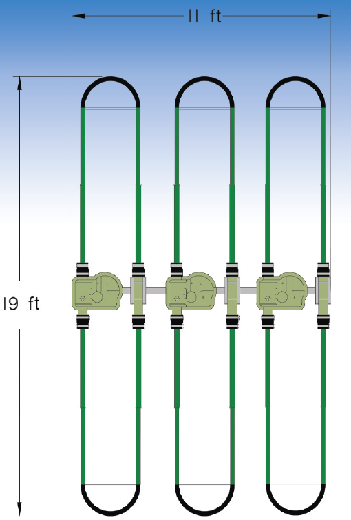

El compañero EA1II me planteó tambien la G5RV.... otra más para la lista xD

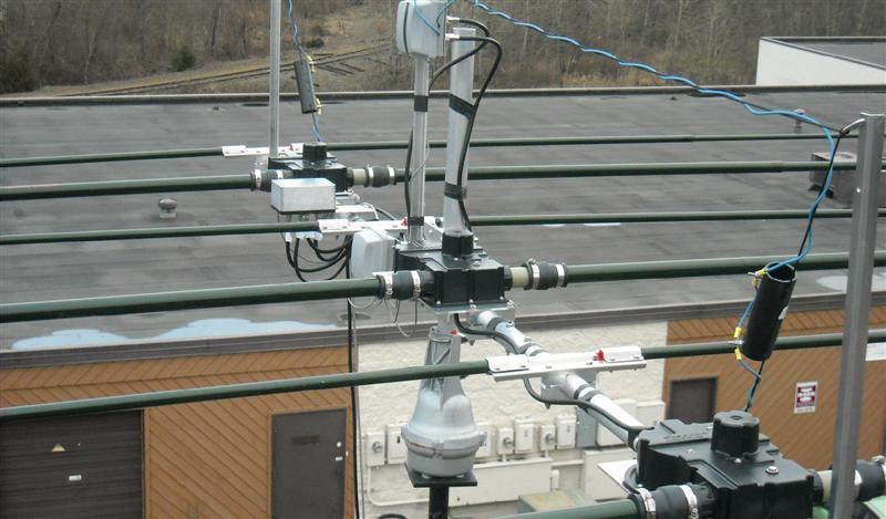

Steppir dB-11 con el kit para 40m :whistle:
Pequeña es :cheer: :cheer:
Radio de giro 3´20m

#186348  - 17 abril, 2012 21:37
Radio de giro 3´20m
La añado a la lista jeje :D
EA1IFF
Mensajes: 263
#186351  - 17 abril, 2012 21:40
El día que tenga 2300 dólares la meto pal shack fijo... xDD
Joder, pues si que es un buen bicho, pequeño pero eficiente xD

Bueno, el tema está así:
- Dipolos Monobanda enfasados (Bigotes de gato) para 20, 40 y 80 SIN bobinas. Los 15 metros los saco de la de 40, que si mal no recuerdo tambien resuena en 15
- G5RV, multibanda
- Vertical tipo SteppIR
- Dipolo rígido multibanda
- MA5B (medidas justitas)
Todas ellas serían de fabricación casera, que no estoy muy armado de € € €.
Cual de ellas rinde mejor por su precio? Los dipolos me saldrían casi gratis porque tengo cable de 3 milímetros en casa :D

Algunas de las opciones que se te han dado no han tenido en cuenta para nada el tema económico, como tu bien has visto. La Db11 es un juguete demasiado caro a mi manera de ver al igual que todo lo que lleve la marca Steppir, vertical, yagui, etc... pero el rendimiento está más que demostrado.
