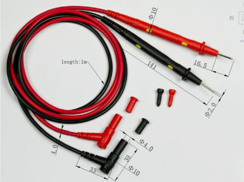

#272684  - 24 marzo, 2015 17:25
Respecto a las puntas de prueba podéis encontrar multitud de ellas en ebay, desde las más económicas (2.50€) hasta las más caras de Fluke (35.00€)
1. Esta es una de las más económicas y baratas, las que suelen traer muchos polímetros chinos, se rompen con facilidad:
http://www.ebay.es/itm/220952692949
2. Esta otra parece de material de mejor calidad y el cable es mas grueso de lo normal, según dice el vendedor:
http://www.ebay.es/itm/360910841064
3. Esta igual al anterior pero con las puntas doradas y más finas, ideal para SMD:
http://www.ebay.es/itm/321150607043
4. Y las misma anteriores pero con un largo especial de 2mts;
http://www.ebay.es/itm/321203621367
