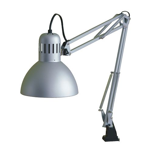

Yo el brazo me lo he fabricado a partir de una lámpara de una mesa de delineación y me ha quedado bastante ok ya le haré una foto y la pongo por aquí, el caso es que me pareció excesivo el precio por un simple pié de micro o jirafa. 73EA7EU escribió:

En Ebay hay unos brazos muy parecidos pero en color gris plata. La Opción de fabricarlo a partir de un flexo, lo pensé en su día y no es ninguna idea loca...lo que hay que ver el precio del flexo.
El brazo de ebay era barato...

Si das una vueltecita por Ikea fijate en este modelo , se llama TERTIAL y su precio 5,99€ + barato imposible.Le quitas plafon y ajustas algun sopote de micro, no es el Heil pero igualmente cumple su funcion de recoger y estirar.
http://www.ikea.com/es/es/catalog/products/60370183
