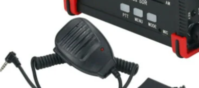

Hace unos meses me hice con el transceptor USDR+. El que tiene los protectores de goma roja en las esquinas, también conocido como el "red corners". Me parece un juguete divertido y con el que estoy haciendo cosas muy interesantes con baja potencia.
Pero al principio esto no fue así. Antes de comprarlo yo era consciente de los problemas que podría encontrar. Y uno de ellos era la pésima calidad del sonido de la voz en transmisión. Muchos videos en foros, pero ninguna de las transformaciones que encontré se adaptaba al micro que trae mi USDR+ (esquinas rojas).
Esta es una fotografía del micrófono. Es es que lleva un LED rojo que se enciende cuando se activa el PTT.
Tal cual viene el micrófono, la voz es muy baja y distorsionada en transmisión. Si se elimina el LED (cortar una patilla, por ejemplo) se consigue que la voz ya no sea tan baja y ya no es distorsionada. Pero es "enlatada", hablando en términos coloquiales.
El electret que lleva es muy pequeño, de 6 mm de diámetro y 2.7 mm de alto. Cuando lo he sustituido por uno, digamos "normal" de los que encuentras en la tienda de electrónica de toda la vida (9.7 mm de diámetro y 6.8 mm de alto) la mejora ha sido notable.
El alojamiento del electret original no vale para el nuevo por el tamaño. Lo he colocado en el centro del micrófono en vez de en la parte superior. El pequeño agujero perjudica el paso del sonido. En la nueva posición, éste llegará mejor al micrófono en sí.
Mi micrófono no lleva altavoz, por lo que hay hueco para reposicionar el electret. Hay un cable verde que llega micrófono y deduzco que en el diseño original podría haberse pensado para un altavoz.
Estas modificaciones no son mías realmente. La de eliminar el LED la vi en el foro Reddit. La sustitución de electret y lo de aumentar el orificio por donde pasa el sonido, por algún otro sitio web que no recuerdo.
Espero que esto ayude a otros usuarios del "esquinas rojas".
