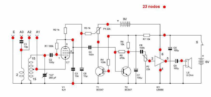

Estas navidades me he liado con este kit tomando como referencia el esquema que aparece en la documentación Valve radio Kit pero me he dado cuenta de que tiene varias erratas. Para empezar no aparece la alimentación del heater entre las patillas 3 y 4 con 6V. Solvento este error pero sigue sin funcionar :( . Deduzco que tiene que haber más errores pero dada mi poca experiencia con valvulas no logro verlo. Os agradecería a los más duchos en este tipo de montajes que vieráis en el siguiente esquema algún tipo de fallo en donde falte algo (aparte de la alimentación del heater) o algo que se me este pasando por alto. El esquema es bastante simple pero no consigo verlo. Además, la placa del circuito impreso solo muestran fotografias por una cara. Si tuviera al menos una foto clara del reverso podría averiguarlo también.

Hola , y que has medido en la lampara,rejillas y ánodo consume algo?y no olvides una toma de tierra para la ant, eso quitaba ruido y daba "voz" a los equipos

Necesitarias un osciloscopio para ver si en la valvula hay señales, de todas formas, si tocas con los dedos el circuito integrado, suenan ruidos en el altavoz? Toca por c6, a ver si se oye algo. Si se oye, tienes el problema mas atras, en la valvula. Primero, asegurate que la baja frecuencia funciona, es el integrado.

Tocando con los dedos las patillas del LM386 sale ruido y más audio por el altavoz pero no de RF porque a la vez vario la frecuencia con el condensador variable y no hace nada.
Yo creo que tiene que haber algun otro fallo. Repito que la placa la he hecho desde cero fijandome en las fotos del PDF que aparece en el link y siguiendo el esquema eléctrico que adjunte en mi post anterior. He probado 2 tipos de valvulas (EF95 y 6AK5) y hace lo mismo.

En que banda se supone que trabaja este receptor??
Si funciona el audio, tienes bastante!!! jejeje
la valvula, revisa las conexiones. Otra cosa, si tocas con los dedos en c4, tenemos tambien ruidos??
El primer transistor, parece que se utiliza para polarizar la valvula, como debe estar?, quiero decir, tienes constancia de la tension de placa que debes fijar? Has llevado las pistas bien a cada patita de la valvula? no te habras liado en el numero de patita?
