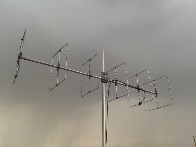

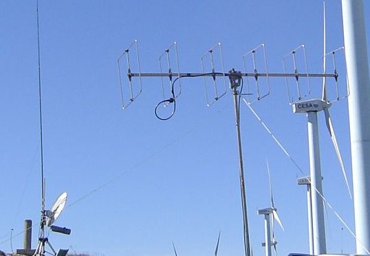

Buenas tardes. La semana pasada un amigo me regalo esta antena que aparece en la foto. Por lo que he podido ver en internet se trata de una Jaybeam 6 Elementos VHF Quad.

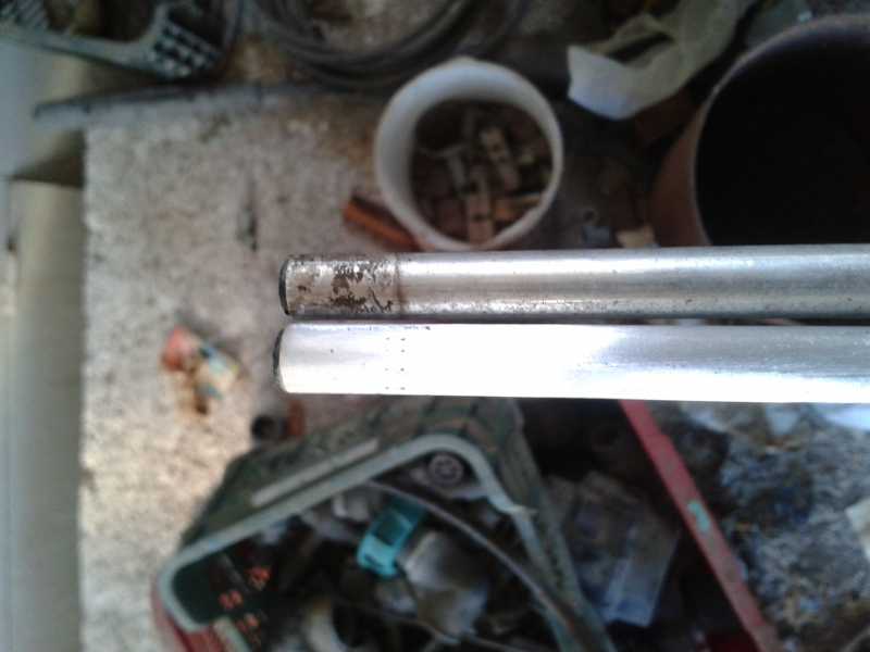

Como llevaba en una cochera unos 10 años pues le he dado un poco de lija donde hacia falta para asegurar la continuidad de los loops y de momento resuena en 145. La verdad es que no se me ocurre como se puede ajustar la anenta, aunque tampoco me preocupa, lo que si me llama la antención es que como tal aparece en la foto el repe R0 de Murcia me entra casi señal busy (la pongo mirando para el) y no se si en la posición que está alimentada estoy trabajando en alguna polarización distinta a la que usa el repe. Sinceramente no soy asiduo a la banda de VHF y no se si realmente el cambio de polaridad cara a entrar en el repe discrimina tanto (pensando que con la vertical que tengo puesta el repe entra fondo de escala).
Por lo que he leido en internet dependiendo donde se situe el punto de alimentación trabaja en una polaridad y otra, pero yo he probado rotando el boom y la verdad es que el R0 sigue entrando débil.
Mensajes: 7930
#224258  - 27 mayo, 2013 17:04
La teoría creo que dice que el cambio de polaridad lineal son unos 20db de diferencia, creo recordar.
Para que esa antena cambie de polaridad, solo tienes que girar el boom 90º.
[ul]
[li]Si el punto de alimentación, donde va el coaxial, está abajo (o arriba) sería polarización horizontal.[/li]
[li]Si el punto de alimentación queda a uno de los lados (derecho o izquierdo) sería polarización vertical.[/li]
[/ul]
Yo creo que debería llegarte mejor que con la vertical, en cualquier polarización.
Si no te llega bien, necesitas un analizador de antenas o VNA para comprobar como está la antena.
Yo me decanto a que alguno de los cuadros no está bien, sea fuera de posición, sea mal contacto, etc.

Ok Máximo, gracias por tu buen saber. Mañana repasaré los tubos de los directores para asegurar buena continuidad en el loop (van en dos partes) y le meteré el minivna a ver que me cuenta y ya lo pongo por aqui.

añade un balum 1:1, mejor de coaxial pero minimo de ferritas
el coaxial mas junto al mástil, mejor que pase entre las garras, en el lado de la alimentacion no recuerdo si el coaxial va así o de otra forma pero estoy casi seguro que era mejor alimentar arriba (horizontal) que abajo...
yo la pondría al tope del mástil, y es una pena que no se vea un previo, al menos para ssb, aunque te cogerá algo de ruido por el ancho del lóbulo siempre será algo menos de ruido que la misma ganancia para una yagui
tengo 2 antenas como esa y en 2001 creo recordar gane el campeonato URE VHF monooperador con 2 enfasadas de esas antenas una encima de otra y solo 25 vatios (no gane ningún concurso pero si el average del campeonato)

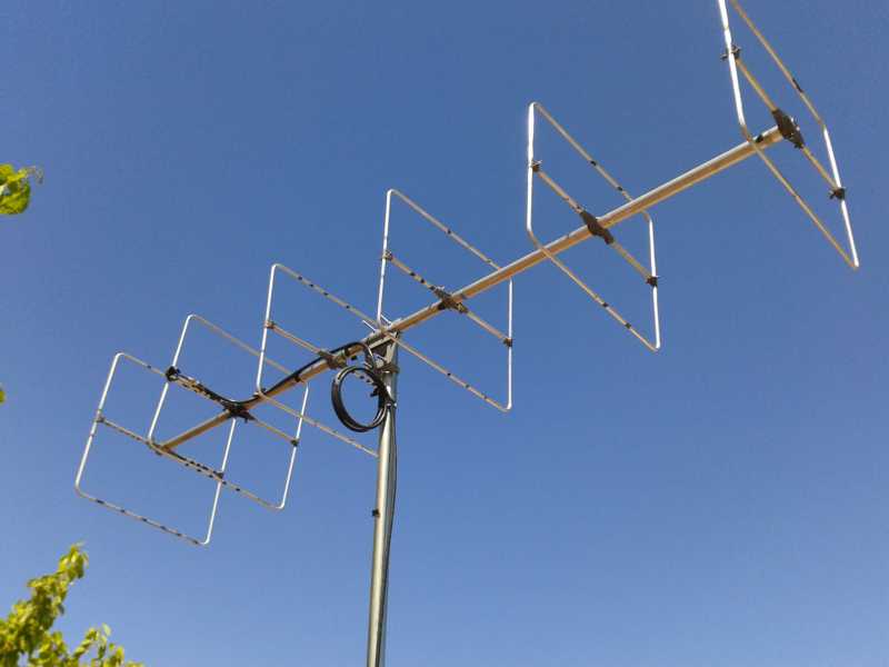

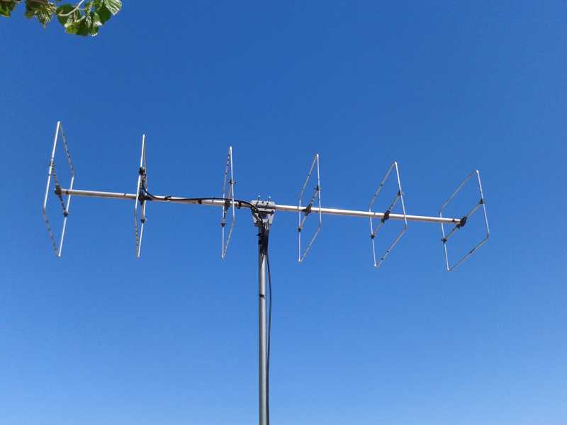

Bueno, pues ya estamos de vuelta en la casa y con la antena operativa 100%.
Lo primero que he hecho es lijar con una 270 los elementos para asegurar un buen contacto:
Despues he montado la antena como me habeis indicado, salvo el comentario de Iñaki (Gracias) que no lo he leido hasta ahora:

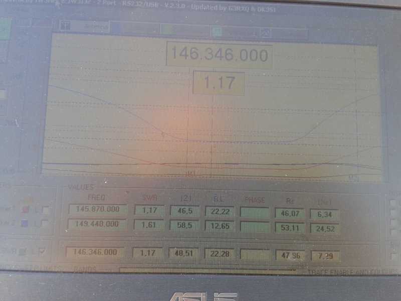

y como le prometí a Máximo este es el resultado con el minivna conectado:
La antena ya funciona perfectamente con los repetidores, incluso alguno hay que lo pincho con la quad y no con la vertical. un saludo y a todos los que me aconsejasteis y a los que han seguido el hilo.

Me alegro que ahora ya funcione mejor.
Un detalle, ese choke de coaxial está mal situado. Lo dejaste en el medio de la antena y eso seguro que afecta al rendimiento.
Ese tipo de choke en esa antena... no me parece la mejor opción, pero si quieres mantenerlo, mira de ponerlo en algún sitio y posición que moleste lo menos posible, más abajo en el mástil, o en el boom pero de manera longitudinal en el centro, no perpendicular.
Pero lo dicho, un choke de otro tipo sería mejor (de cuarto de onda, de malla, etc), como los que tienes en los enlaces anteriores.

Gracias Máximo, el choque inicialmente lo puse paralelo al boom entre el excitado y primer director, pero como andaba dando vueltas al boom para probar el tema de las polaridades pues unas veces quedaba mirando para bajo y otras para el costado, asi que lo deje ahi para que no diera mucho "por saco".

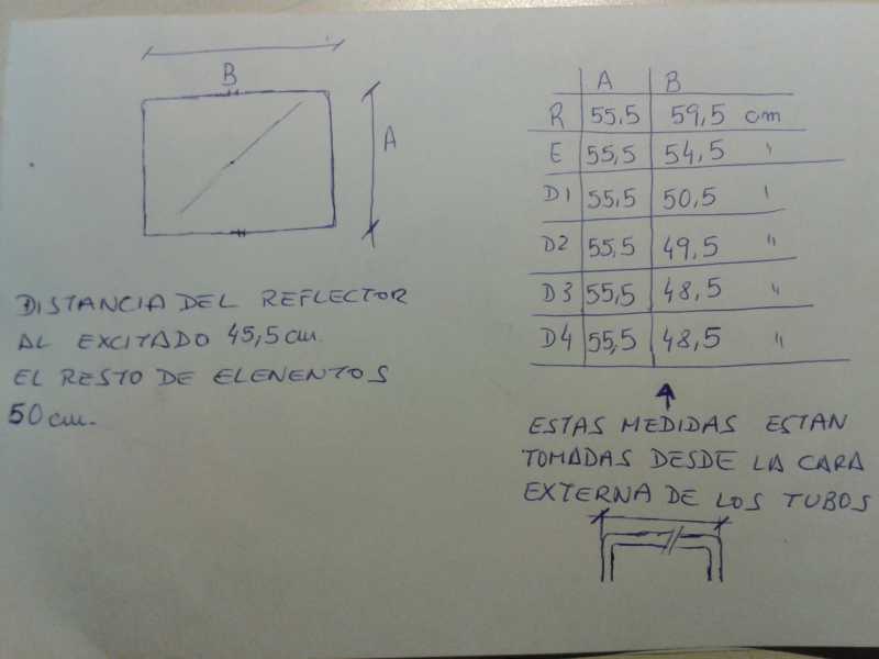

Una ultima cosa, si eres tan amable y tienes tiempo ¿nos podrias poner las medidas?, no es que la vaya a hacer, al menos de momento, pero seguro que hay mas de un interesado.

#224413  - 28 mayo, 2013 20:56
Claro pedro, mañana cuando la baje saco las medidas y os las pongo por aqui.

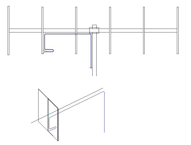

La solana. Que pueblo, galan!
Mensajes: 7930
#224440  - 29 mayo, 2013 09:14
una teoría para las cubicas que viene a decir que habiendo 3 o mas elementos se disminuye el angulo de lóbulo sobre el horizonte alimentando el excitador por la parte superior.
Eso acaba de salir en la última Dubus, en el artículo de Justin - G0KSC.
El problema es que en las cúbicas, el punto de alimentación queda descentrado en el plano vertical (cuando se alimenta por la parte baja), eso introduce una irregularidad que se puede apreciar cuando se simula la antena, visualizando el plano vertical (en el espacio, sin suelo) , uno de los lóbulos secundarios (NO el principal) superior, es diferente del inferior.
Eso en HF no vale la pena ni mirar para ello.
En VHF terrestre...tampoco es que se note.
Pero cuando hilan fino buscando la mínima cifra de en las tablas de G/T, temperatura, etc, pues ahí si que lo notan.
La solución que encontró Justin es sencilla. Cuando se enfasan un par de antenas en vertical, la de abajo se pone con la alimentación en la parte superior, y la antena de arriba se pone con la alimentación en la parte inferior, una opuesta a la otra, por lo que el resultado se equilibra y sale simétrico.
En la última Dubus aparece toda la explicación y gráficos.
Aqui las tienes. El tubo es de 9,6 mm o 3/8 en la medida inglesa, el espesor no lo he medido.
