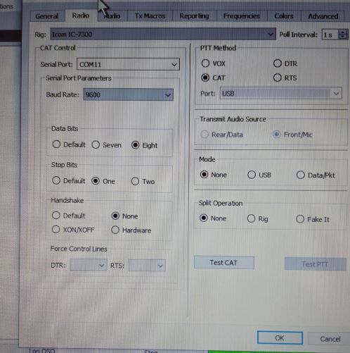

Hola a todo@s. Llevo tres días intentando poner en funcionamiento el IC 7300 con el programa wsjt-x....he seguido todos los pasos que he encontrado en vídeos sobre ello en youtube, pero nada...
Algún compañero que tenga el 7300 y esté trabajando FT8 con él y me ayude?
Sería bueno me dijera la configuración del equipo y como lo hago en el programa en las pestañas: GENERAL, que casillas marcar, en RADIO, que casillas marcar y AUDIO (una vez asignado el USB AUDIO CODEC), ¿marco la casilla AUDIO Y TUNE o las dejo sin marcar?.

¿Llega a funcionar el CAT y el PTT?.  En las configuración "Radio" tienes abajo a la derecha los botones de prueba.

Además de pasar a USB ¿has comprobado si te cambia de VFO? es muy probable que sí.
Según esto  he hecho una prueba y me hace lo que tu dices seleccionando lo que está en rojo en la imagen que incluyo.
Cuando selecciono la opción en verde ya va bien.

EA7PU
Mensajes: 701
#347646  - 12 mayo, 2020 19:20
Publicado por: @ea3ta
WSJT TX
Juan - EA3TA.....He seguido tu instrucción y SOLUCIONADO...con tan solo marcar la casilla "None".

De nada. Lo tenías en Split "Rig" y te cambiaba de VFO.
Me alegro que lo hayas solucionado.
Veo en el tutorial de Cédric que recomienda seleccionar "Fake-it"
A mi me funciona bien en "None" incluso en contactos de punta a punta de banda.
https://www.ea4ac.com/operacion-en-split-hold-tx-freq-en-wsjt-x/
