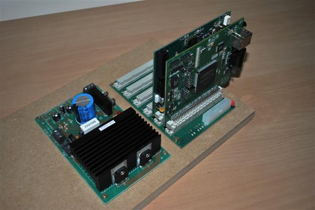

Bueno, esto es el banco de pruebas, no reirse;
El lunes me llega el transformador nuevo, toroidal, y con eso y un poco de cableado, ya debería de encender.
#141711  - 2 abril, 2011 19:53
Yo no me rio, por que si ves el mio entonces te tronchas.

#143963  - 4 abril, 2011 13:31
Me acaba de llegar el trafo para la fuente.
Es como el de la foto, pero veo que en vez de trer una salida con toma central, trae dos salidas independientes, de 4A cada una.

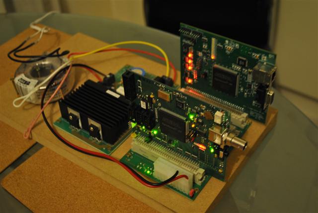

Bueno, por fin encendí mi HPSDR.
Tras rematar la fuente, cables y conector ATX, por fin vino a la vida;
Esta noche ya no hago más, mañana y a lo largo de los próximos días a ver si voy viendo mejor como funciona todo.

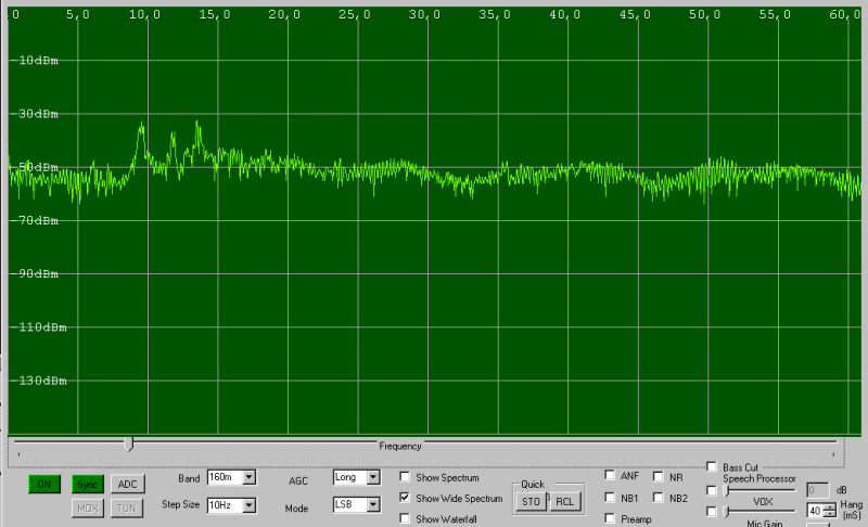

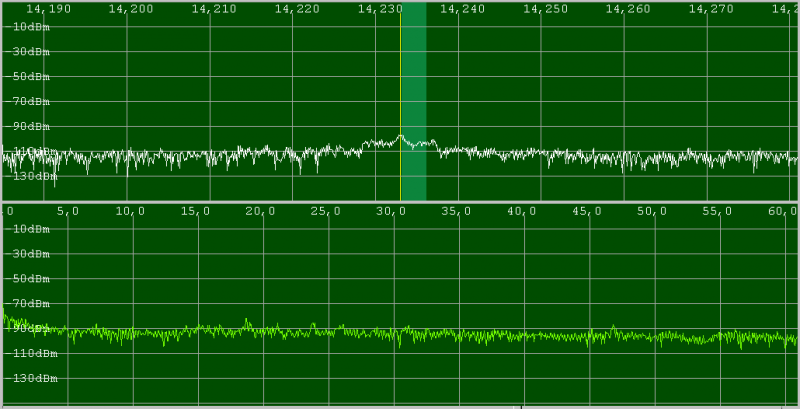

#144616  - 11 abril, 2011 18:55
Ha salido un nuevo firmware para la Metis, la v1.2
Yo ya la instalé, es muy sencillo. Se hace con el programa específico para ello que está en la página de HPSDR.
También hay una nueva versión del Kiss Konsole, que es un receptor sencillo, como el PowerSDR pero en sencillo.
Lo que ocurre es que la Metis con la v1.2 y ésta última versión de Kiss Konsole, ambos juntos permiten ver el espectro completo de 0 hasta 60 MHz;
La pantalla se puede partir en dos para ver todo el espectro y en otra solo la porción que nos interesa.
Un detalle. Me confirmó Gerd que de momento no se puede actualizar la Mercury-EU desde la Metis. Hay que esperar a que saque una versión nueva.
PD. Como se puede ver en la foto de arriba, el nivel que tengo es muy alto. Creo que al final voy a tener que enviar mi Mercury a Gerd a que me la revise porque no consigo que funcione bien.

#145132  - 11 abril, 2011 19:03
Con la "pantalla partida";
