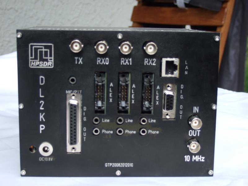

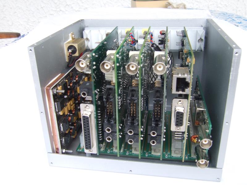

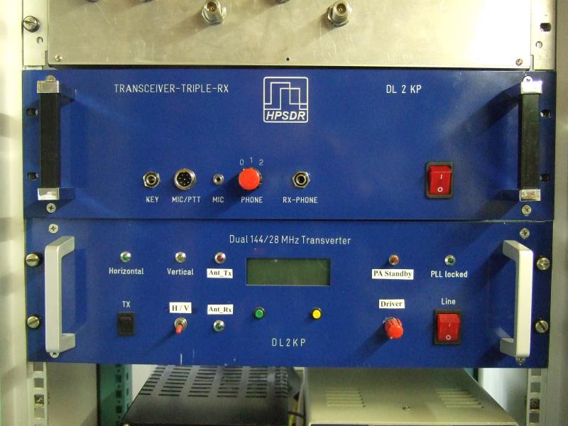

Bueno, y para finalizar unas fotos del montaje de DL2KP;
http://www.qsl.net/dl2kp/hpsder_boxed/
Ha metido 3 Mercury, además de una Penny y la del OCXO, todo en una caja y esa caja en un rack de 19.
Con eso tiene un sistema con tres entradas para otros tres receptores...
