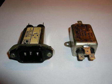

El problema radica en el abaratamiento de las fuentes de alimentación de los ordenadores, en las cuales se suprimen, de forma indebida, unos componentes que forman un filtro que deberían llevar.
Esto se puede solucionar, y yo así lo hice en su momento, reemplazando el conector que lleva la fuente (donde entra el cable de alimentación desde la red eléctrica) por un filtro "emi" de red, el cual puede costar entre los 3 y los 7 euros en cualquier tienda de electrónica (yo los compre en Conectrol -Madrid-)

#53906  - 9 diciembre, 2008 01:12
Hola de nuevo.
Hay dos modelos. Uno que se pone en el cable de alimentación y que no he probado y otro que se coloca en propia fuente de alimentación, reemplazando la clavija donde entra el cable de alimentación.
La segunda opción es la que probé en su momento y funcionó, y que cada vez que cambio de ordenador la pongo en práctica. Algunas veces es un poco más complicado ya que hay que haceer un poco de bricolaje para hacerle hueco al filtro, pero al final se agradece.
Si te fijas en el esquema que hay en la parte superior de uno de loa filtro, este es muy parecido al que existe en foro.yv5huj.org/viewtopic.php?t=300 y que comentaron en uno de los primeros mensajes.
Espero que te funcione y suprimas esos ruidos.

EA4BHK
Mensajes: 27
#53907  - 9 diciembre, 2008 01:19
Hola de nuevo.
EA4BHK
Mensajes: 27
#53908  - 9 diciembre, 2008 01:21

EC4KW
Mensajes: 393
#54691  - 9 diciembre, 2008 17:19
Buenas.
Comprado, instalado y funcionando al 100*100, en mi caso en 40/80 metros es donde más lo he notado.
Y todo por 3.36 euros y soldar tres cables.
Saludos y vaya tela (si lo se antes...)
