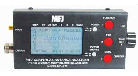

El MFJ 225 tambien es VNA y funciona tambien con el PC,

#291872  - 20 marzo, 2016 10:54
En su momento miré ese modelo pero al bajar el manual y leerlo... resulta que la funcionalidad del segundo puerto es limitada.
Creo recordar que solo funciona cuando lo conectas a un PC.
No me gustó. Mejor el Metro VNA.
