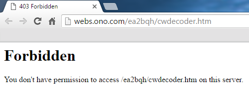

EA6AMM
Mensajes: 195
#295922  - 6 agosto, 2016 14:13
EA2BQH escribió:
Para el que tenga un decodificador de CW chino, de los que venden en Ebay, y le apetezca cacharrear con el ...
Link ->MOD decodificador CW chino
Al abrir el link se me indica que no tengo permiso para acceder al enlace:
¿Cómo hay que proceder para poder acceder a él?
Gracias, y saludos de
EB3DYO
Mensajes: 2822
#295923  - 6 agosto, 2016 15:05
intenta entrar a traves del buscador de windows en su pagina, webs.ono.com/ea2bqh , un saludo EB3DYO FRANCISCO
EA6AMM
Mensajes: 195
#295924  - 6 agosto, 2016 16:11
Gracias, Francisco.
Lo había intentado ya con mismo resultado. "Forbidden.You don't have permission to access /ea2bqh/ on this server."
EA4YV
Mensajes: 118
#298959  - 6 agosto, 2016 22:01
http://webs.ono.com/ea2bqh/cwdecoder.htm
Acabo de probarlo y va bien el enlace

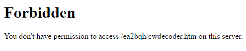

EA6AMM
Mensajes: 195
#295925  - 7 agosto, 2016 07:36
Yo sigo sin poder acceder a él:
Mensajes: 6732
#298979  - 7 agosto, 2016 10:18
"http://"webs.ono.com/ea2bqh/cwdecoder.htm
Añadir en el navegador lo entrecomillado
EA6AMM
Mensajes: 195
#295926  - 7 agosto, 2016 13:53
Muchas gracias, Ángel,
Ahora sí he podido acceder.
