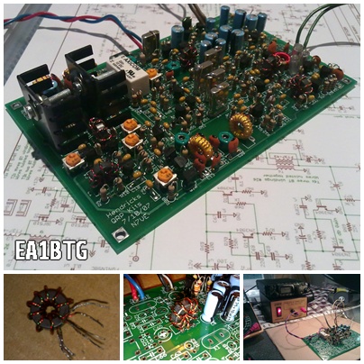

EA1IG
Mensajes: 218
#103267  - 12 abril, 2010 14:03

EA1IG
Mensajes: 218
#105304  - 20 abril, 2010 20:52
Hola Manolo, ya he leido acerca de tu DDS, te felicito, me parece excelente, estaré al tanto de su evolución.
El BitX lo he montado en cinco días, de lunes a sábado, me he pasado un montón de horas, solo paraba para comer y dormir, creo que me he pasado un pelín, pero me he quedado de bién que no veas!!!!....ja, ja, ja....
Ahora estoy en busca de un spray de Krylon transparente para dejar perfectas las serigrafías de la cajita tan mona que trae, y proceder a montar todo dentro.
Isma.

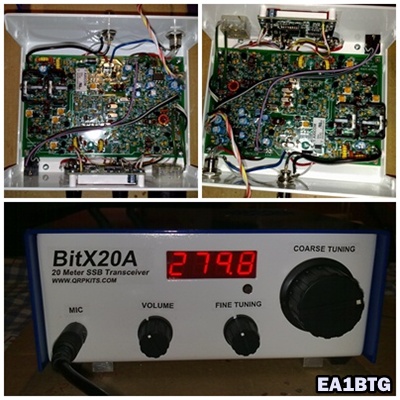

EA1IG
Mensajes: 218
#105315  - 2 mayo, 2010 16:36
Ya casi está listo, faltan ajustes finales.

EA1IG
Mensajes: 218
#107629  - 10 mayo, 2010 13:48
Recibe muy bién pero como no tiene control automático de ganancia (AGC) si estas escuchando una estación y se pone otra mas potente encima o próxima te deja medio sordo, ji, ji....pero es una cucada, mi pequeño FRANKI, ja, ja.....
