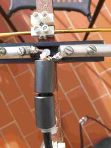

los chokes en vhf son fundamentales en especial con las yagis ,si funcionan,para 50Mhz y 70Mhz te vale el de hf con un par de vueltas menos mas o menos,en 144 y432 se usan preferiblemente ferritas y toroides que pasan a traves del coaxial,o tambien bobinando coaxial al aire buscando la autoresonancia en la banda de trabajo,puedes encontrara informacion de estos en la pagina de DK7ZB,yo uso ferritas como en la foto adjunta,eso es una yagi de construccion casera de 432,un saludo
choke 432Mhz

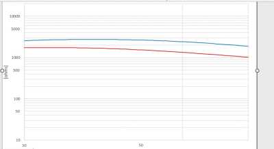

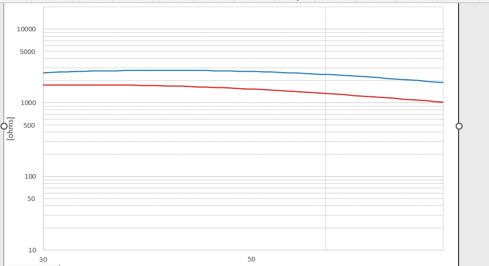

aqui tienes unas respuestas de dos chokes para la parte baja de vhf,la escala va de 30Mhz a 80Mhz puedes ver la Z de modo comun,la grafica superior es con toroide FT240-61 Y 7vueltas,la linea inferior es con un FT240-43 y 5 vueltas,es la maxima atenuacion obtenida,la grafica del 61 es bobinado cruzado, el 43 es bobinado normal,un saludo
choke VHF

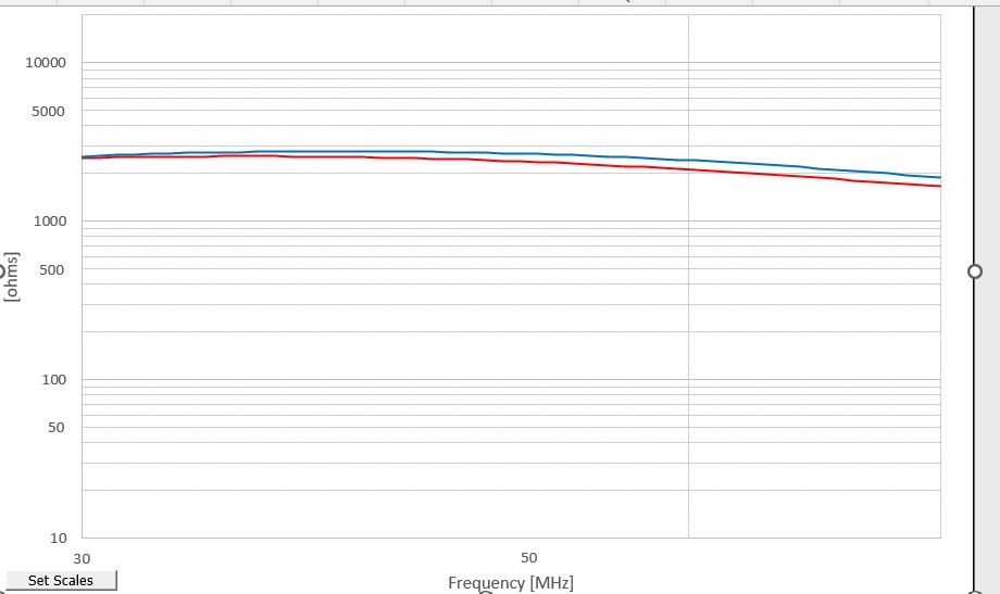

con material 43 y 61 en bobinado cruzado,con el se consigue una mejor respuesta en la parte alta,grafico con los dos bobinados cruzados ,se mejora con el material 43 con 6 vueltas y 7 con el 61 ,muy equivalentes ambos toroides,gana el material 61 por casi nada  ,aunque sino se consigue el 43 es facil encontrarlo y funciona igual de bien,un saludo
choke vhf (2)
