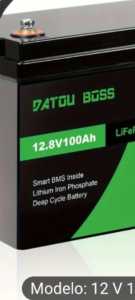

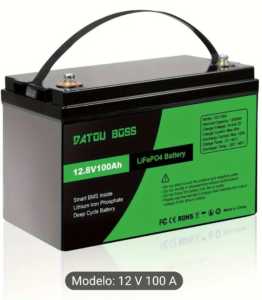

Estos Reyes Magos (y majos) 2026 me han traído una batería de LifeP04 de 12 Voltios y 120 Amp. (Foto-1)
como apoyo por si tuviéramos algún otro apagón general (o salidas a la montaña) y me he visto en la necesidad de comprar un cargador "apropiado" para esta batería de Litio LiFeP04 (Litio-Ferrofosfato).
La verdad es que la habría preferido de 13'8 Vol que parece que existen, pero "a burro regalado, no le mires el diente"

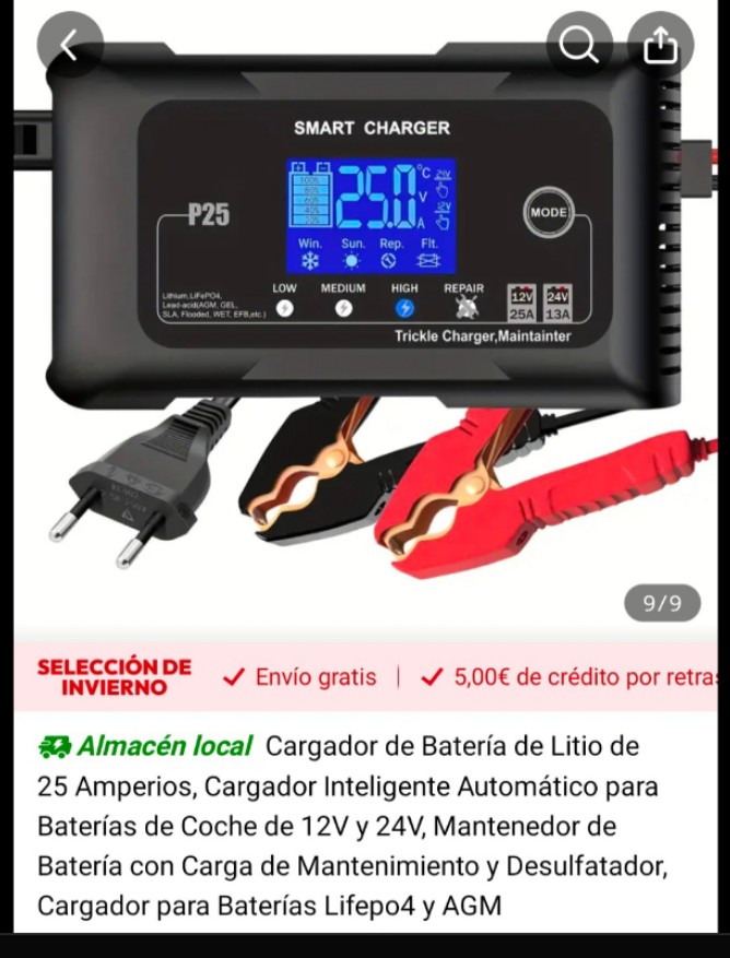

El cargador de 25 Amp (12/24 V.) SMART CHARGER P25, comprado en TEMU:

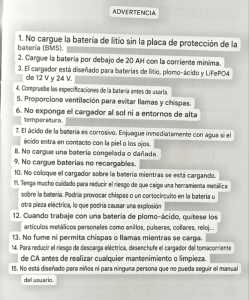

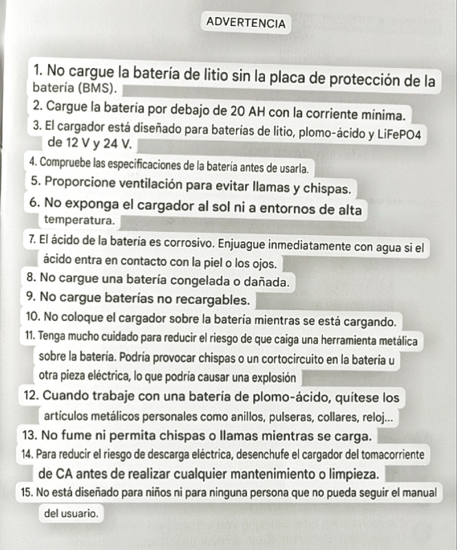

lo acabo de recibir (fotos siguientes) pero al leer las instrucciones del mismo, me surge alguna duda, porque leo en el apartado ADVERTENCIAS (foto traducción Google):
No cargue la batería de Litio SIN la tarjeta de protección BMS.
Como no tengo experiencia en este tipo de baterías ni cargadores, no sé si la batería o el cargador la llevarán integrada (parece que indica que sí).
Algún colega con más experiencia que yo ¿tiene alguna idea más clara?
Me gustaría tener la idea muy clara porque no quisiera cometer una imprudencia e iniciar un fuego por mi desconocimiento.

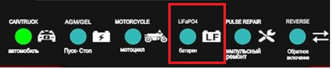

Yo tengo una LiFePO4 de 20ah, y un cargador de 10A. Ambos similares a lo tuyo, pero con menor potencia. Llevo ya varias recargas de la batería sin problema. Asegúrate de poner el cargador en el modo adecuado (es decir, LiFePO4). Te adjunto detalle del mío.

Smart BMS inside

#408020  - 16 enero, 2026 13:36
Publicado por: EA5EOP
BMS = Battery Management System
Vamos, que se refiere a que el cargador sea "inteligente", en el sentido de limitar la intensidad de carga, temperatura, monitorizar celda por celda, etc.
El cargador tuyo es inteligente, y se ve que la batería también es inteligente (debe tener algún tipo de circuito dentro).
73, Máximo EA1DDO
