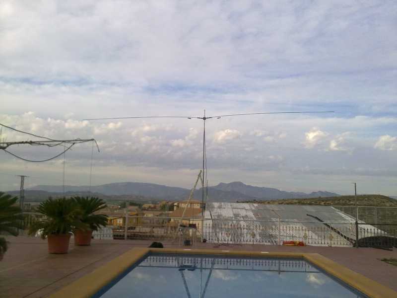

Cada lado mide 5 metros (tramo inicial en aluminio de 1,5 metros y el resto en carbono 3,5)
Las bobinas estan a 0,5 metros del centro y son 38 vueltas sobre tubo de pvc de 32mm de alambre de aluminio de 3mm de diametro.
El adaptador del centro son 5 vueltas de hilo de cobre rigido desnudo de 2,5mm de seccion con un diametro de 50mm (separacion entre espiras de unos 3mm aunque separandolas mas o juntandolas se ajusta la impedancia de adaptación).

La longitud del brazo de fibra son 3,5 metros. Lo forman dos barras, una de 14mm de diametro y otra de 11mm
El de aluminio ya lo dejas tu claro 1,50m. ¿que grosor tiene 3mm?.
Los 3mm que indicas son el diametro del hilo de aluminio que utilizo para hacer la bobina, el brazo de 1,5 metros lo haces con los diametros de tubo que tengas a mano, pero piensa que la fibra es de 14mm exterior, asi que tendras que terminar con un tubo de aluminio donde entre sin holgura esa fibra.
