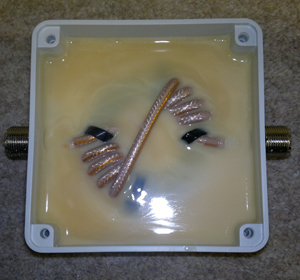

Viendo en otro foro un tema sobre Cushcraft MA5B, he seguido el enlace sobre antenas Hexbeam y visto un balun 1:1.
Mi pregunta sobre el balun es ¿que es la película que lleva?

Hola Antonio, puede que se trate de resina de poliuretano, mas que una pelicula lo que se hace es inundar la caja. Esto evita corrosión por humedad en los componentes del balun.

#224154  - 26 mayo, 2013 07:27
Otras veces lo hacen para que no se puedan ver las referencias de los componentes usados, por privacidad.

Se trata de un balun de corriente, tipo choque.
Pero no sé si alguien se habrá fijado en los bobinados del cable coaxial de teflón.
La idea de hacer dos bobinados es para conseguir que la entrada y la salida del coaxial queden en lados contrarios.
Incluso con cable paralelo
http://www.flickr.com/photos/m0ukd/5699611821/
o con hilo de cobre esmaltado
Pero en todos los que yo había visto hasta ahora el cruce se hacía cambiando el sentido de giro y no como en el de la foto...
Seguro que alguien sabe el porqué.
jon, ea2sn
P.D. respecto a poder reparar... Para todo problema hay una solución de ingeniería. En un MLB de RF-Systems que tenía el transformador encapsulado la solución fue usar tricloroetileno para disolver el encapsulante... :-)

:( :( :( ¿Se le podría poner "Cinta Líquida"?
