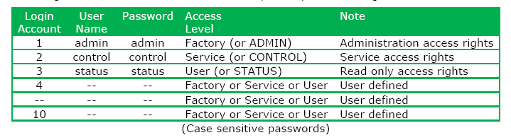

#299475  - 14 agosto, 2016 16:38
me pide contraseña y no la tengo
Supongo que siempre se puede resetear a los parámetros por defecto;
Con ese control SmartPack se regula la tensión de salida.

Buenos días,ya consegui entrar en la smartpack y regular la tensión de las fuentes,asi que si algún colega tiene alguna y quisiera regularla sin problema. ;)

#299673  - 18 agosto, 2016 17:53
¿Funcionaron las contraseñas que puse arriba?
A todo esto, ¿Te has fijado que márgenes de regulación te deja hacer?
