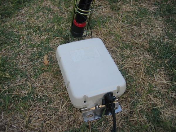

siempre he seguido con gran interés los posts de las caña-antenas ya que me parecen soluciones muy efectivas y rápidas para una escapada al campo. Durante un tiempo he ido haciendo acopio de los materiales y ahora que he tenido un hueco para dedicarle un par de horas al tema lo he puesto en práctica y me he decidido a compartir la experiencia por si a alguien le sirve.
Os adjunto unas fotos de la instalación con caña antena que realizamos de forma rápida siguiendo los consejos que se han vertido por el foro.
Materiales utilizados:
- 1 x caña de DX WIRE de 12mts.
- 2 x soportes de caña de pescar adquiridos en el decatlón.
- Acoplador ICOM AH-4
- Equipo Icom 706 MKIIG
- Fuente lineal de 25A.
- Cinta aislante.
- Bobina de hilo de 1´5mm de 25 mts.
Práctica:
La verdad es que hay variedad de longituded del radiante que por el foro se han referido:
- 10,6mts
- 11mts
- 13 - 14,2mts
- 16,2mts
- 22mts
Yo me decidí por 16,2 mts pues me gustó el número.. hihi.
Después de colocar la fuente y el equipo y el acoplador, estiramos sobre el suelo la caña de 12mts,y encintamos a la punta el radiante, fuimos encintando justamente en las uniones de los tramos de la caña para de esta forma darle rigidez al sistema y evitar que colapsen los tramos. Sobre el cuarto tramo visto desde abajo empezamos a arrollar el hilo sobre la caña para compensar la diferencia de longitud y dejamos un trocito de unos 15 cms abajo para conectarlo al acoplador. La verdad es que se nos pasó poner toma de tierra, luego nos dimos cuenta.
Clavamos un soporte de caña y colocamos la caña pero vimos que la fuerza de la caña lo movía demasiado.Aunque es una varilla de 0,5 cm clavada 65 cmts en el suelo no tiene una rigidez grande y decidimos colocar dos soportes pues de esa forma evitaríamos problemas.Con dos soportes aquello se movía algo menos. Para la próxima intentaré buscar otro tipo de soporte que me de mas seguridad.
Una vez todo conectado ... a probar...
He de decir que no hubo ningún problema con el acople en ninguna de las bandas con indices de estacionarias inferiores a 2 en funcion de la banda.
Aunque no suelo hacer muchos contactos ya que disfruto mas con el momento de poner todo en marcha y el cacharreo, pudimos hacer contactos con varios colegas EA y de Europa del este sin problemas y escuchado a Brasil y otros paises tambien muy bien.
No hicimos pruevas con diferentes longitudes de radiantes por lo que no os puedo indicar las diferencias. Mi impresión final es que es nuna instalación rápida y efectiva y que funciona muy bien. La verdad es que fué una grata experiencia para un par de horas que le pudimos dedicar.
Un saludo. [img size=600] [/img]

Bueno Ernesto, estupendo, pero cuanto tiempo habrias ahorrado sin tener que arrollar el exceso de cable?, te habria acoplado con 12 metros?, hubieras puesto menos señal en alguna banda?, hubieras puesto mas señal en alguna banda?, sabes el porque de esas medidas que "se dicen"?.
De entrada doy por hecho que el objetivo de poner el tinglado es hacer contactos mas faciles o mas lejanos, y no el ver el indicador de ROE a 1:1, parece obvio pero se olvida demasiado a menudo, como tambien se olvidan otras cosas basicas, como en tu caso el poner radiales, parte fundamental de la antena.
El motivo de las longitudes concretas del hilo de la caña no es para aumentar el rendimiento, es evitar impedancias complicadas de acoplar, si tu acoplador hubiera ido bien con 12 metros el motivo desaparece. El tiempo ahorrado se podria haber empleado en poner algunos radiales mas, que si hubieran aumentado la eficiencia de la antena.
No obstante, esos metros añadidos arrollados a la antena si han afectado al rendimiento de la antena, empeorando en 20m y superiores y mejorando en 30m e inferiores.
Y como dices que disfrutas mas haciendo el montaje que luego hablando (aunque seguro que los QSO hechos con la antena recien montada sabian a gloria), para la proxima ya tienes pruebas para hacer.
Y una que te propongo viendo la manguera de la foto es la siguiente.
Monta el invento con unos pocos radiales, pruebas, riega abundantemente el terreno, y vuelve a probar.
A disfrutarrrr.
